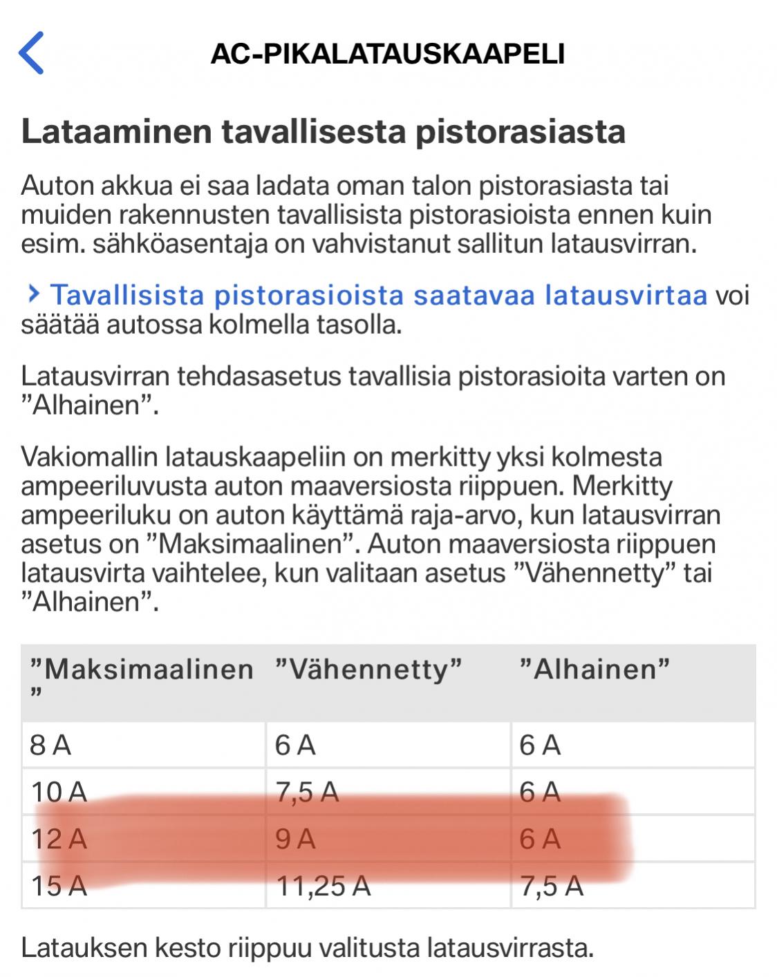

              Kysytäänpäs nyt tämäkin. Kaksi kertaa kuukauden aikana on käynyt niin että lataus on mennyt puolella nopeudella normaaliin verratuna. Lataan auton mukana tulleella auton omalla schuko-laturilla ulkopistorasiasta, jossa 16A sulake. Autossa asetuksena täysi nopeus. Yleensä lataus kestää tyhjästä täyteen n. 2,5h mutta näillä kahdella kerralla se on kestänyt 5h. Mistä tämä voisi johtua? Jotain vikaa laturissa?

                #262
                Jossain latureissa voi olla lämpötilatunnistin pistokkeessa, pudottaa tehoa jos kuumenee. Tuota normaalia schukoa ei ole tarkoitettu 16A jatkuvaan kuormaan (standardi määrittää 8A pitkäaikaiseen jatkuvaan), pitäisi olla super-schuko jota ei taida olla kuin laippatyyppisenä. Teoria olisi siis että pistorasia kuumenee kuormituksesta.
                En tiedä onko tuossa laturissa tunnistus.
                Perinteisestä suko-pistorasiasta on tulossa mahdollisesti vielä tämän vuoden aikana uusi, vahvistettu versio. IEC:n standardin 60884-1 päivitys tunnetaan työnimellä super-schuko/high load profile plugs. Uusi pistoketyyppi saattaa tuoda helpotusta myös sähköautojen lataukseen, sillä tavallinen suko-pistoke sopii suoraan uuteen pistorasiaan, mutta pistorasian vahvistettu rakenne mahdollistaa nykyistä suuremman kuormituksen.
                Siinä missä nykyisten sukojen (CEE 7/7) lämpeneminen on testattu ja standardisoitu kestämään kahdeksan ampeerin jatkuva kuormitus ja tunnin hetkellinen kuormitus 22 ampeerin virralla, pitäisi uuden version kestää jatkuva 16 ampeerin kuormitus ja viiden tunnin kuormitus 26 ampeerin virralla.

                  #263
                  Tuo olisi hyvä selitys, mutta kuvittelisin että tuossa tilanteessa alkuun lataus olisi normaalinopeudella ja hidastuisi sitten jonkin ajan päästä kun laturi ehtisi lämmetä. Näissä tapauksissa lataus on kuitenkin alkanut hitaasti heti alusta. Latausvirran pudottamista voisi toki harkita, mutta ensimmäisillä latauksilla kävin kokeilemassa pistorasiaa ja siinä ei ole tuntunut minkäänlaista lämpöä edes latauksen loppuvaiheessa. Mistä muuten tuo 16A tulee? Tarkistin auton ostettuani omasta laturista, että maksimi oli 12A. Ohjekirja sanoo:
                  Eli 16A pistorasian pitäisi kestää lyhyempiä aikoja ~3700W joten ei kait tämän ~2700W ole vielä liikaa? Omassa tapauksessa vaikuttaa siltä, että latausvirta on näissä "poikkeustapauksissa" jäänyt 6A*tasolle heti alusta lähtien, mikä ei liene normaalia.
