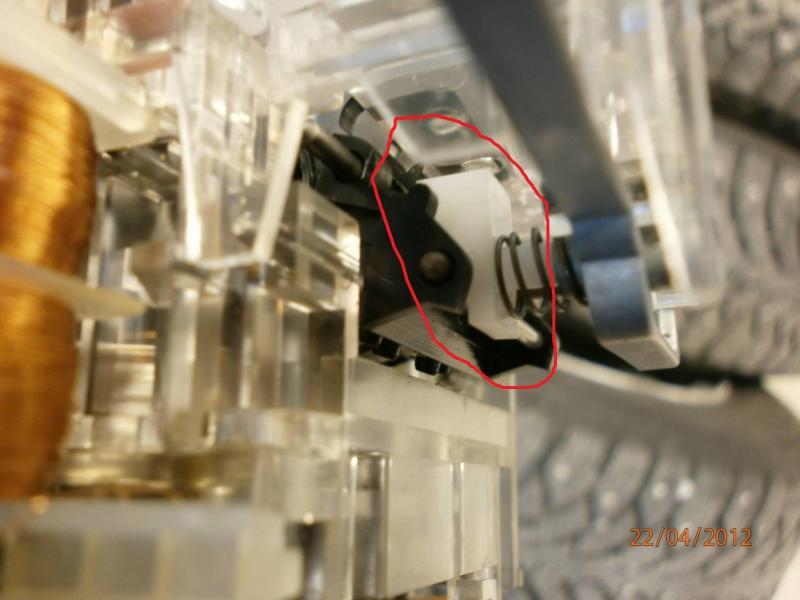

                      Eli kuvassa näkyvä ympyröity valkoinen "muoviklipsu" tuli tohkeessa laitettua väärinpäin niin siksi ei todennäköisesti km-lukemat rullannut, syystä että klipsu kampesi akselistoa rattaineen liian kauas toisistaan, pyörittävään akselistoon nähden.
                      Eli kyseessä siis se trippimittarin nollausvipu.

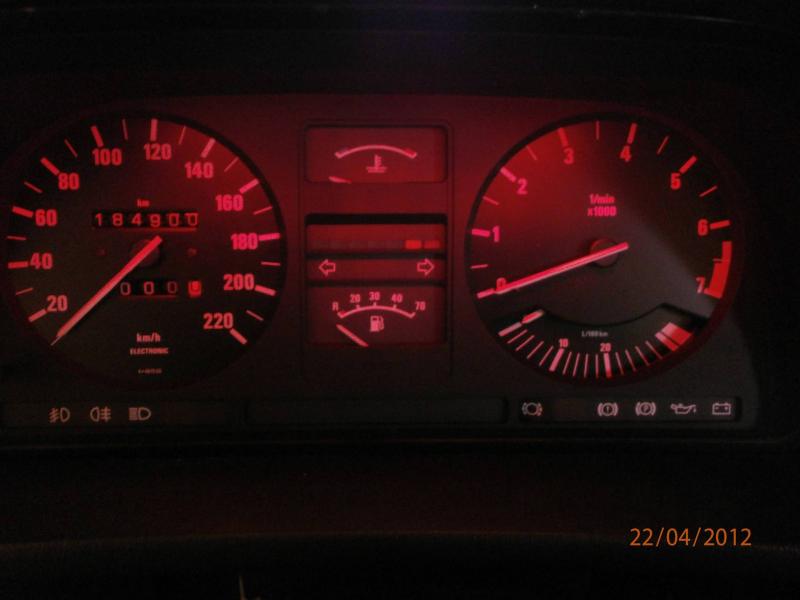

                      Nyt on kilometri lukema oikein ja pelittää muutenkin, joten annan olla sen noin vaikka ei samaa vuosimallia auton kanssa olekaan.

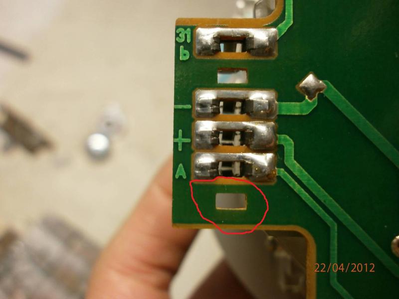

                      Mikähän mahtaa olla tuo piirilevyssä ympyröity kohta?
                      Sitä eniten epäröin kun mittaria aloin vaihtaa, taisi olla niinpäin että vanhassa siinä oli jotain juotettuna ja uudemmasta -87 mittarista sitä ei löytynyt, kuvaa en tietenkää hoksannut ottaa. Mutta tuntuis koeajon perusteella toimivan ilmankin.
                      Viimeisenä kuva jossa laitoin mittarin kasaan ja sain lämpömittarin viisarin jätettyä kannen väliin, eiku taas koko kompleksi irti.
