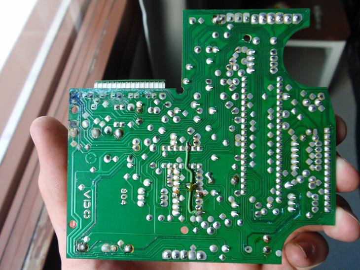

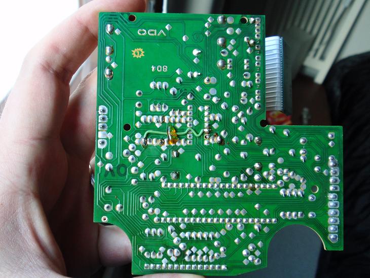

        Oletko vielä avannut tota auton omaa mittaristoa? Näissä kaksi piirilevyä sisältävissä on se alempi piirilevy monesti aika heikossa hapessa niiden patterien takia kun alkavat vuotamaan.
        Tänään kaivoin piirilevyt esille. Auton oma oli hyvä (kuva 1), varaosamittariston ei niin hyvä...(kuva 2)
            Omassa oli vielä huonompi, ja sitten löytyy pari muuta yhtä huonoa.
            Yrittäny korjailla katkoksia erilaisilla hyppylanka -virityksillä; huonolla menestyksellä.
            Nyt olis tarkoitus selvittää koko tuon piirilevyn teettämistä.
            Itellä noista löytyy vähän eroja vuosilukujen perusteella. Ainakin 9.84 ja 11.85 poikkeaa toisistaan vähän. Toimivat kai silti?
            Yhdessä levyssä oli teksti "Diesel" siinä isossa piirissä, onkohan erot vain softassa? Kuka tietää onko piirilevy vaihtokelpoinen bensa/diesel, jos vaihtaa sen ITT:n ison piirin?
            PS. Onko täällä kiinnostuneita tosta piirilevystä, jos sellaisen jotenkin onnistuisi teettämään?
              Nuo näyttää kyllä vielä todella hyvälle kumpikin, verrattuna siihen mitä meikäläisellä on nuo mittaristot olleet. Ja silti on vielä hyppylangoilla saatu toimimaan
              En kyllä usko, että kovin pienellä rahalla onnistuu tuo piirilevyn teettäminen komponentteineen. Vai ajattelitko teettää pelkän piirilevyn ja siirtää kaikki komponentit itse? Joskus ainakin jenkkilän Ebayssa olen nähnyt uusia jälkituotantopiirilevyjä noin 100 dollarin hintaan. Siellä oli sellaisiakin, että oli akut korvattu jollain nykytekniikan piirihässäköillä.
                  Ajattelin teettää pelkän piirilevyn. Ja hankkia noi normaalit komponentit (mitä kaupoista helposti saa) uusina ja käyttää vanhasta (ainakin) ton ison ITT:n piirin (ei kyllä tietoa edes mikä se on).
                  Joo Ebayssa näkyy olevan jotain, mutta näyttäis ne hinnat olevan pitkälle yli 200$.
                          Kiinnostusta on siinä mielessä, että laitatko kuvan privaan, niin katson voisiko sen vielä korjata. Jos kortin lasikuitu ei ole kovin monessa palassa, niin uskon korjauksen olevan vielä mahdollista.
