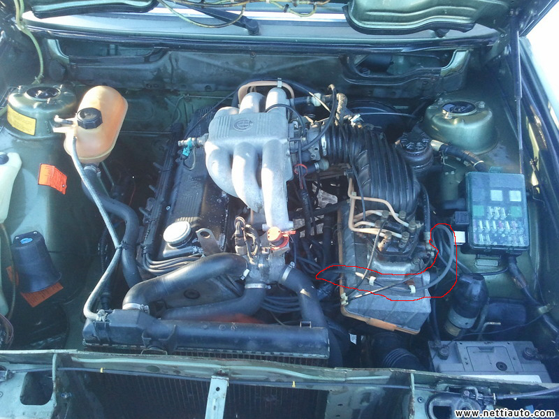

                        Minne pitäisi mennä tuo letku tuosta määräjakajalta, mikä on punaisella ympyröity? Joku edellinen omistaja on vaan kylmästi tulpannut sen. Ja minne menee ohjauspaineensäätimeltä letku, joka on sähköliittimen vieressä, kun sekin on tulpattu? Ruiskuhan on K-jetronic ja auto 520 vm 82.
