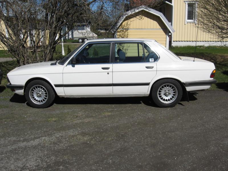

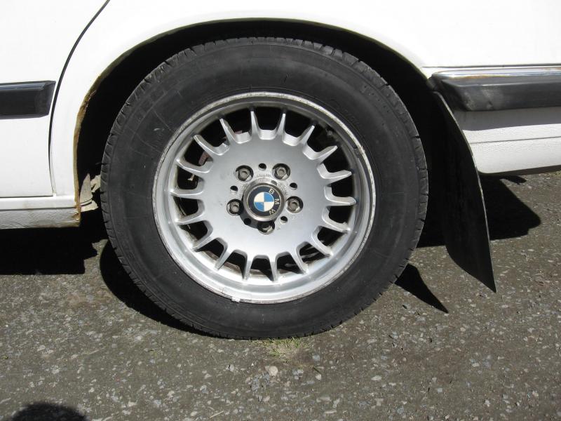

            Moro oikeastaan turhaa asiaa mutta pitää tännekki laittaa kuvia ku sain vanhaan herraan tänään ostettua uudet vanhat vanteet.
            Ku uudet gummit pitäisi hommata noihin niin mikkähän olisi sopivan kokoiset? Ku nuo nykyiset on ihan ihme koon ja eivät rengasliikkeessäkää ymmärtäneet mitä numerot meinaa???
            Mahtuu nuo pyöriin hyvin mutta ihmeen lähelle tulevat taka kaaria??
            ET on sama ku alkuperäisissä peltivanteissa (joissa on 175/80 renkaat)

              #1161
              Kuulostaa ja näyttää nyt vähän siltä, että olet ostanut autoosi millikoon vanteet. Noille ei siis sovi tavalliset tuumakoon renkaat, vaan pitää etsiä jostain hemmetin kalliit millikoon TRX-kumit. Itse selvittelin joskus huvikseen noiden hintoja ja hinta painuu kirkkaasti yli 1000 euron kierrokselta. Ebayssa näyttäisi olevan käytettyjä TRX-kumeja noin 100 euron kappalehintaan. Kannattaa siis suosiolla etsiä uudet vanteet, jos ei väkisin johonkin museoautoon juuri noita millikoon renkaita tahdo.
                Katsoppa löytyykö renkaasta merkintä TRX, jos löytyy niin kyseessä on millikoon renkaat ja vanteet. Renkaan halkaisija yms. on ilmoitettu milleinä renkaan kyljessä. Ja silloin pitää hommata jostain millikoon renkaat, muut ei passaa nuihin.

                    #1164
                    Juu eiköhän hankkimasi vanteet ole TRX millikoon. Noille en lähtisi itse etsimään kumeja vaan suosiolla katselisin vastaavat nettivaraosasta tuumasena. Esim tuolla 45€ http://www.nettivaraosa.com/vanteet/1122335
                    Toki jos haluaa niin esim tuolta löytyi millikoon myyntiluettelo. veikkaan että kumeissasi lukee 190/65/390 ja noiden hinta joku 260€/kpl

                      #1165
                      Originally posted by -jacko- View Post
                      voi itku. jos olisin tän tiennyt niin olisin ottanut vanhasta e32 taka kynkät, akselin ja vakaajan talteen, sopis nyt mahdollisesti tuleviin suunnitelmiin täydellisti
                      ainakin takakannesta se kiinnike korvake on 9/84 (joku voi korjata vuosiluvun) vaihtui keskeltä takakantta, oikeaan puoleiseen kulmaan takakannessa.
                      korjatkaa jos on väärin
                      Tuo E32:n taka-akseli ei taida kuitenkaan sopia E28:iin - pelkästään kynkät.
                      Kumit ovat alunperin olleet noille vanteille 200/60R390. Mitä tuossa äsken googlettelin, niin jotain hieman päälle 250 puntaa (tai noin 400 dollaria) oli kappalehinta noilla kumeilla.

                        • tyhtis
                          • Jul 2010
                          • 92
                          • Keminmaa
                          #1167
                          No voi piru onneksi noilla vanteilla ei ollu oikeastaan minkään laista hintaa
                          Pitää ajella nuo renkaat ensin loppuun ja kattoa miten sitten etenee.
                          Eikö siinä sitten "normaalit" renkaat pysy noilla vanteilla vai mikä siin o???

                            #1168
                            Ei valitettavasti pysy ilman radikaaleja muutoksia. Tuo vanteen läpimitta on 390 mm eli noin 15,35 tuumaa. Lisäksi vanteen reunat ovat erilaiset, joten rengas ei tiivisty paikalleen, vaikka sen saisikin jotenkin mahdutettua vanteelle.

                            • tyhtis
                              • Jul 2010
                              • 92
                              • Keminmaa
                              #1169
                              Ok niin laskinki myöhemmin että melko vaikea saaha normi gummi paikoilleen.
                              No pitää noilla renkailla jaa niinkauon ku voi ja sitten alkaa kattoo mitä tekee.
