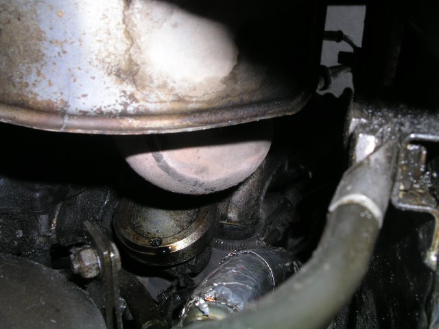

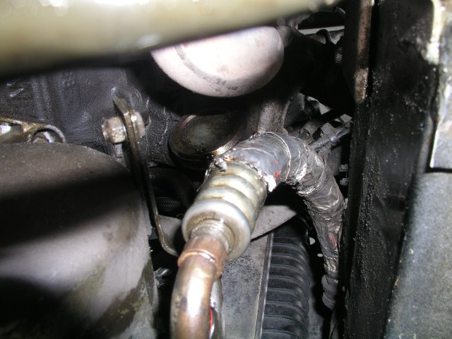

                        Alta kuvattuna, keskellä oleva pyöreä osa on S38B35 koneen oikealla puolella pakosarjan edessä, ilmastoinnin kompuran päällä - mikä se on?
                        Koten kuvista näkyy vuotaa alempi reikä öljyä, ei mennyt siksi läpi katsastuksesta. Miten korjataan?
                          Näyttäisi liittyvän jakopäähän ja eiköhän siinä tiivisteet vuoda.
                          Pyöreä osa on ilmeisesti osanumero 30 ja vuotaisikohan siellä nuo 32 tiivisteet?
                            http://www.realoem.com/bmw/showparts...26&hg=11&fg=25
                            Melkein samalla vaivalla kannattaa laittaa uusi ketjunkiristin. Juuri vaihdoin omaani s38b36 moottoriin ja aika ahtaassa kolossa oli.
