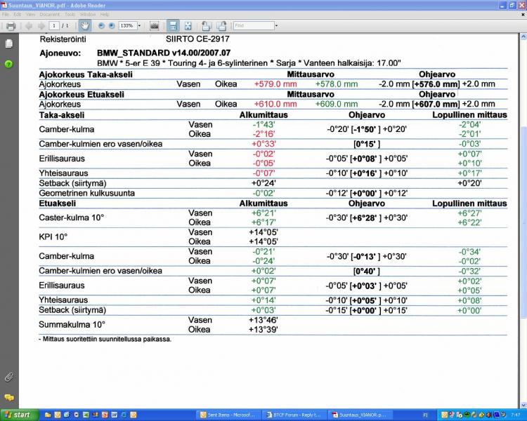

            Kommetoisitko Hemi tätäkin suuntausraporttia? Alusta on noin 40mm madallettu edestä ja takapäätä tiputettu hieman vähemmän. Vanteet ovat tätä nykyä 18", edessä 235/40 ja takana 265/35 renkaina Kumho KU31.
            Alustan välysten poiston jälkeen vien uudelleen suunnattavaksi kyseiselle rengaskoolle, niin antaisitko vinkkiä mihin suuntaan tuosta olisi lähdettävä?

              Edessä camberia on poikkeuksellisen vähän ja jopa niin vähän että ollaan ulkona tehdastoleranssista(ilmeisesti tätä autoa ei ole madallettu?). Periaatteessa tuolle renkaalle camberia saisi edessä olla 0.30`-asteen tietämillä, kun nyt mm.oikea etu on nollissa, tehdasmaksimin kuitenkin ollessa 0.17`-astetta. Eli tehtaan toleranssialueen sisällä ei nyt olla.
              Kiitokset analyysistä, auto tosiaan on enemmänkin puskeva, tai sellainen että se puskee ensin ja heilahtaa sitten. Tuo tosin muuttui (parantui) selvästi kun vaihdoin kallistuksenvakaajat M-sport mallisiksi, eteen M-sport1 ja taakse paksumpi M-Sport2 vakaaja. Nyt jyrkissä mutkissa voi mennä kaasua painamalla jo hiukan takavetomaisesti noillakin renkailla. Täytyy miettiä jaksaisiko tuohon viimeinkin vaihtaa m-sport jouset ja iskarit ja 17-18" vanteet vai vaihdanko autoa. Luultavasti en tee mitään...
              Autoa ei siis ole madallettu, etupään reaktiotangot ja ylätukivarret oli vaihdettu uusiin (Lemförder) vähän ennen mittausta. Camber-arvot varmaan ovat nyt erilaiset kun ylätukivarsien puslat ovat jo vähän antaneet periksi.
                Pikku epäsuhta madalluksen jälkeen(siis edestä hieman enemmän kuin takaa, esim.15/30), ja kulmat voisi olla etupäässä täydellisen optimit 17"-19" pyörille, mikä on kuitenkin näissä aika harvinaista. Eli negatiivista camberia vain tahtoo olla liikaa ja kun etupäätä "ei voi säätää", on se näissä yleensä enemmän tai vähemmän pielessä. Eli sinulla näyttäisi etupää olevan joka suhteessa kunnossa....myös olkavarsien+pyörännapojen osalta, mikä on e39:ssä aika harvinaista.
                Takaahan camberin saa säädettyä lähelle astetta, joten se ei ole ongelma.
                Eli tästä varmasti saisi ajettavuudeltaan aika "namun" esim. 18" Hankook:in testivoittajilla, pikku madalluksella ja takaa kun vääntää camberia vähän pienemmäksi, eli johonkin 1.35`tasoon.
                Etupäähän ei tarvitse siis koskea lainkaan.
                  Eli, nuo arvot ihan kohtuulliset ja käytännössä ajettavat 17":lle, vaikka camberia takana tässäkin on jo 17":lle hieman liikaa(balanssi kuitenkin optimissa).
                  MUTTA sitten: Etupäässä huomio kiinnittyy camberien hieman liian suuren keskinäiseen eroon mittauksen jälkeen, varsinkin kun ennen mittausta tässäkin kulmat ovat olleet täydellisen huippuoptimit, eli: vasen 0.21`ja oikea 0.24`.
                  Eli etukelkkaa on "piruuttaan" siirretty vasemmalle ja näin saatu camberit epäsuhtaan eli vasen 0.34`ja oikea 0.02- astetta????
                  Eli täydellisen optimit etuakseliston kulmat säädetty vituralleen? Miksi?
                  Ok, tuo ei ajettavuuden suhteen ole katastrofi, mutta minkä ihmeen takia täydellinen symmetria+taso on rikottu siirtämällä etukelkka tieten tahtoen toiseen laitaan????
                  Onko säätäjä tässä ajatellut tiekallistusten vaikutusta, vai MITÄ IHMETTÄ?
                  Nyt äärikäytös on kuitenkin toiseen suuntaan käännettäessä ihan erilainen kuin toiseen suuntaan? Eli nyt näillä säädöillä tämä kääntyy oikealle huomattavasti vähemmän aliohjaten kuin vasemmalle kääntyen?
                  No, onni onnettomuudessa sikäli, että nyt tuolla uudelle 18" rengastukselle ei tarvitse kun etukelkka asemoida vanhaan alkuperäiseen kohtaan ja etupäähän saat käytännössä täydellisen optimit 0.20`kulmat ko.rengastukselle. Aurausta hifistellen aavisuksen vähemmän mikäli etupäässä reaktiotankojen puslat ok.
                  Takaa kun camberit vääntää johonkin 1.30`-asteen tietämille, niin sehän on siinä.
                  Eli näyttää siltä että myös tähän on mahdollista saada käytännössä täydelliset kulmat pikkutyöllä/säädöllä nimenomaan näille vähän isommillekkin pyörille.
                  Eli....camberit eteen tuo symmetrinen 0.23`ja taakse 1.30`astetta ja muuten tänällään.
                    Kiitos asiantuntevista kommenteista!
