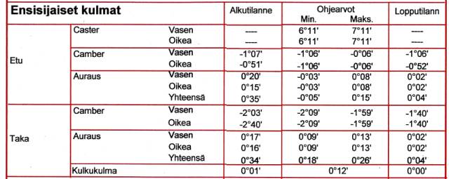

                              #449
                              Tuollaiset tulokset tuli suuntauksessa. Mitä noille etucambereille voisi tehdä? Entä onko muissa arvoissa ongelmia/muutettavaa?

                                #450
                                Pysyykö tuo alatukivarsi paikallaan jos sen kiristää noin? Siis ettei heti ekassa montussa camber ole taas pielessä.
                                Miten suuria eroja voi tasata apurunkoa keskittämällä?
                                No jos ei pysy, niin ei pysyisi muutenkaan, eli pääsisi elämään joka mutkassa. Omassa alustajumpassa vaan tuli huomattua, että alatukivarren ja reaktiotangon puslakiinnityksessä on napsun verran pelivaraa.
                                Apurungon siirrosta ei ole henkilökohtaista kokemusta. Näitä tuli juuri pohdittua, kun mietittiin sotasuunnitelmaa Samppasian kiesin suhteen.
