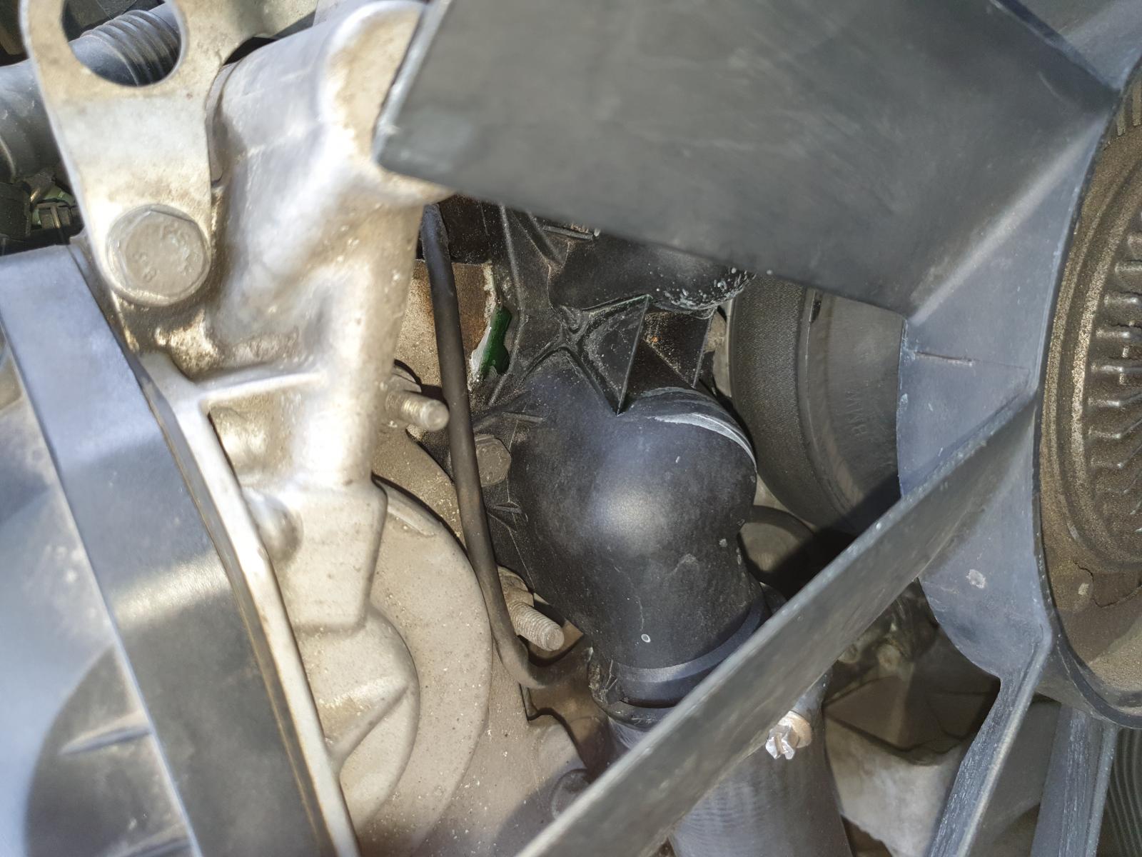

                Voihan p.... nyt vuorostaan termostaatin kotelo vuotaa (tai siltä ainakin omaan silmään näyttää??) ja on vielä vasta viime kuussa huollossa laitettu uusi termostaatin kotelo.
                Auttaako tuohon nyt muu kuin kokeilla uutta koteloa?

                  Onko sinne työnnetty jotai liimaa väliin? Kyllä se pitää tiiviste pinta putsattuna ja uusin tiivarein

                    Noi muoviset termostaattikotelot on kaikki kieroja jo uutena ja pitäyys täysin tuurista kiinni. Noita saa myös alumiinisena.

                      Ostaa alumiinisen niin ei tarvii enää toista kertaa ostaa.
                      Tosin niistäkin jotku halvat on kieroja mutta oikaisee pinnan jos tarvii.

                        Useamman febi bilsteinin muovisen laittanu m52:een ja ei oo vielä ollu ongelmaa.:think

                          Kesällä vaihdoin M54:ään BEHR:n thermotronikin ensiasenteisen termarin tilalle, saapa nähdä kuinka käy. Mutta eikös tuo muovinen kotelo muutenkin ole niin pletku, että pulttikehä ajaa sen kantta vasten suoraksi? Pinnat tietysti pitää olla puhtaat ja tiiviste hyvä. Vai halkeeko nuo valmiiksi kierot kotelot juuri siksi, että tulee kiristäessä jännitys kuoreen :think

                            Ei kai M54:ssä ole noiden termarien kanssa ollut vuoto-ongelmaa. Ikinä ei oo vuotavaa termaria tullut m52tu/m54:ssä omissa autoissa, joissa kyseinen moottori. No ok, siitä sähköliittimestä alkavat mehimään vanhemmiten ja vuotaa johtojen sisään. Mutta ei sieltä termarikopan ja lohkon välistä vuoda.
                            Eikös se ollut noiden e36 aikaisesten ongelmia(sekä alkupään e39), että jo uutena tarviketermarin koppa vuoti, jos oli kiero?
                            Laitoin just m54b25:een tarvike Mahlen. Oli laatikossa kuitenkin Behr ja bmw:n leiman kohdalta jotain poltettu/hiottu pois, vastaavan näköinen kuin alkuperäinen termari.
                            Edit. Onhan tuo sähköinen termari parempi, kun siinä kiertää uratiiviste joka kohdasta.
