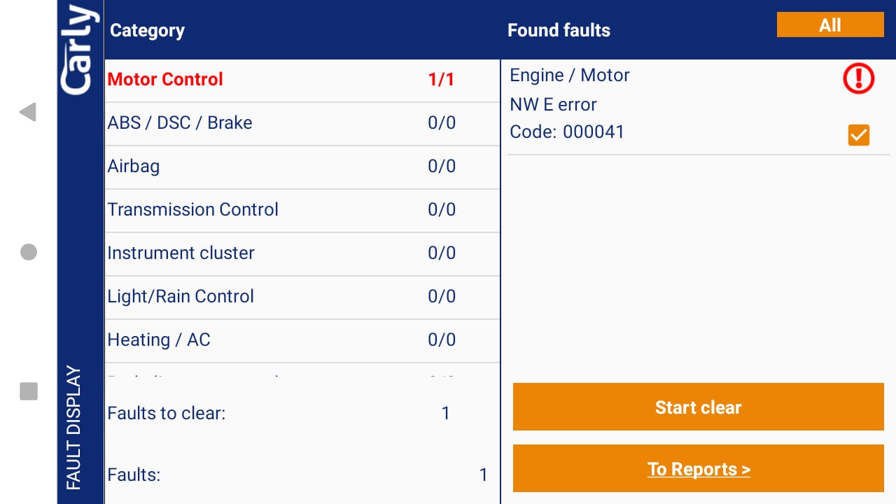

                Vikakoodi: NW E error, Code: 000041
                Moi jäbät!
                Onko jollekin osunut kohdalle moinen liitteen vikakoodi? Mikä mahtaa olla kyseessä? Kiitti

                    Originally posted by BTCFan View Post
                    Moi jäbät!
                    Nockenwelle einlass = imunokka (tunnistin)
                        Jaahans, no kiitosta 👌 Mun sägää niin uus maksaa biljardin
                          Jaahans, no kiitosta �� Mun sägää niin uus maksaa biljardin
                          M52tu / M54 nokka anturi? No ei kai sentään?
                          Hellan anturi aeromotorssilta alle 40€
                          Halvin tarvike (en suosittele) reilun kympin
                          On siis ehdottomasti biljardin
