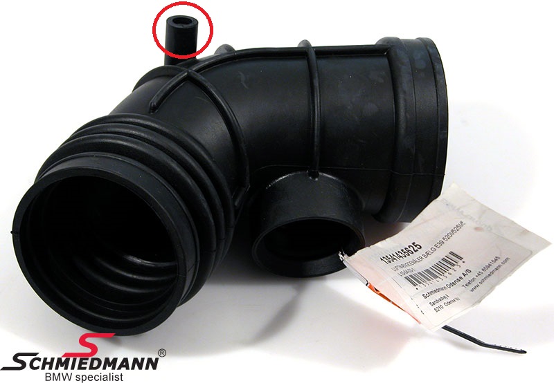

    M540B25 : Maffin jälkeiseen haitariputkeen tulee päälle nippa alipaineletkuille. Toinen menee bensansuodattimelle ja toinen muistaakseni jarrutehostimelle. Mistä kyseinen nippa? Omassa tulpattu tuo suodattimelle menevä nippa kun mennyt ilmeisesti katki joskus :think
    Yritin Smiedemmannilta ja realoemista katsella mutten löytänyt.
    EDIT: Tärppäs. Ei se ylempi mennytkään tehostimelle vaan koneeseen. Osa 13327503677
      Juu. Tuo on kaaviossa erehdyttävästi kuvattu. Nr.6
        Joo hämäsi vähän toi varaosakuva, siksi ei heti löytynyt.
