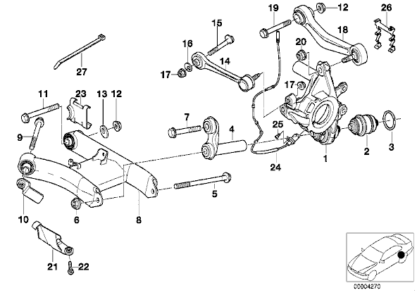

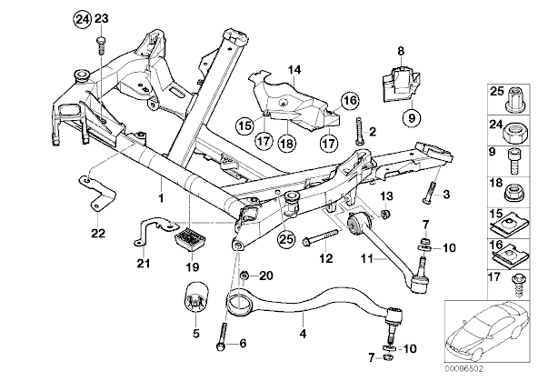

                          #207
                          Täydellinen käsi kun olen näissä hommissa ( haluaa kuitenkin oppi ) niin taas ollaan apua kyselemässä.
                          Eli siis alatukivarsi edessä on osa nro 11 ( wishbone )? Reaktiotanko edessä nro 4 ( tension strut )? Poikittainen takatukivarsi takana on osa nro 18 ( wishbone )? Menikö oikein?
                          Missä kuvassa näkyisi apurungon puslat ja mikä on englanninkielinen nimi?
                          • Jarde
                            • 447
                            #208
                            Oikein meni. Tuota takatukivartta voidaan kutsua myös ylempi/takimmainen tukivarsi, ja ne käyvät ainoastaan yhdelle puolelle. Se toinen takatukivarsi (14 GUIDING SUSPENSION LINK) on samanlainen kummallakin puolen.
                            Apurungonpuslat löytyy tuosta http://www.realoem.com/bmw/showparts...18&hg=33&fg=30 osa 2, RUBBER MOUNTING.
                            E46 320d sedan vm-02
                            museopeli: Isuzu Bellett 1500 vm-68
                            • Robi
                              • Nov 2002
                              • 7606
                              #209
                              takana myös yksi värinän aiheuttaja on "narinahela" eli osa numero 2 ja se myös nimensä mukaisesti aiheuttaa semmoista vanhan hetekan tapaista narinaa takapäästä.

                                #210
                                Juu narinahela on kanssa vaihtolistalla. Kiitoksia kovasti rookien valaisemisesta
