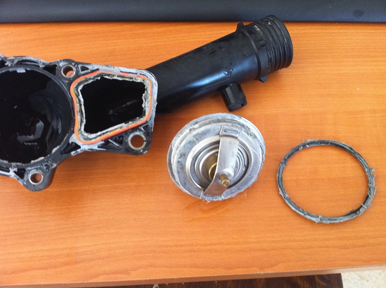

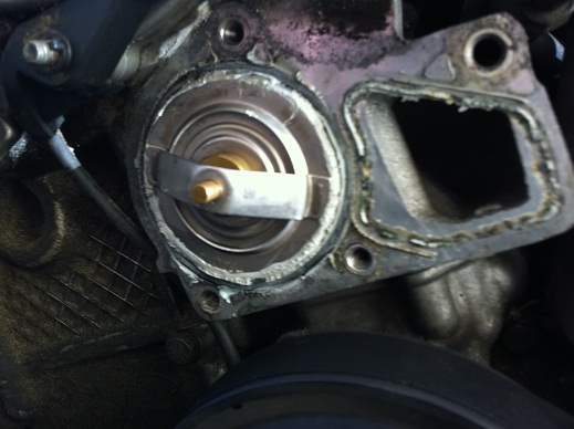

                Aiemmin kerroin omasta nestekarkailusta 523i:ssä.
                Tänään sitten ehdin aukomaan hiukan osia odotellessa ja oli ilmeisesti ihan hyvä vaihtaa. Toivon, ettei vanha omistaja ole ainakaan maksanut liikkeelle kyseisestä työstä. Kuvat kertonevat loput. Onneksi mitään ei kerennyt tapahtua
                Huomenna uutta osaa ja taas räppää!

                      Komiasti on sotkettu Itellä halkes just toi termarinkoppa hihnanvaihdon yhteydessä ku pikkase hipas avain siihen. Noh huomen uutta osaa tilalle oikeiden tiivisteiden kanssa ni pääsee taas laulattaa
