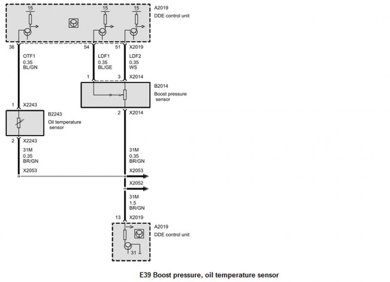

          Aika pitkään saa varmaan etsiä. Eihän siellä ole kuin öljypohjan tasoanturi (thermal oil level sensor).
          Tiedä sitten mitä toi tekee

            No, myönnetään sitten, M51 motissa eli 525TDS:ssä on lämpöanturi. Eli jossain E39-dieselissä sellainen on, kysyjän auto ei vain sellainen ollut. Liittyy ylikuumenemissuojaukseen joka M51:stä löytyy, rajoittaa syöttöä. Tuleeko tosta tieto mittaristolle asti vaiko eikö, sitä en tiedä.
