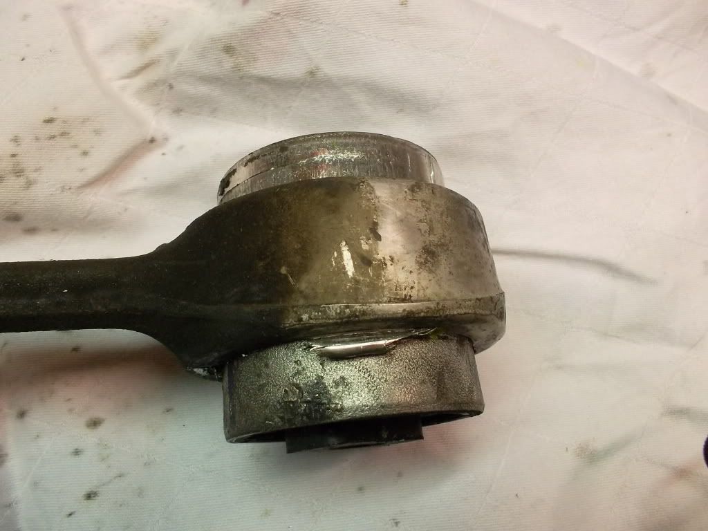

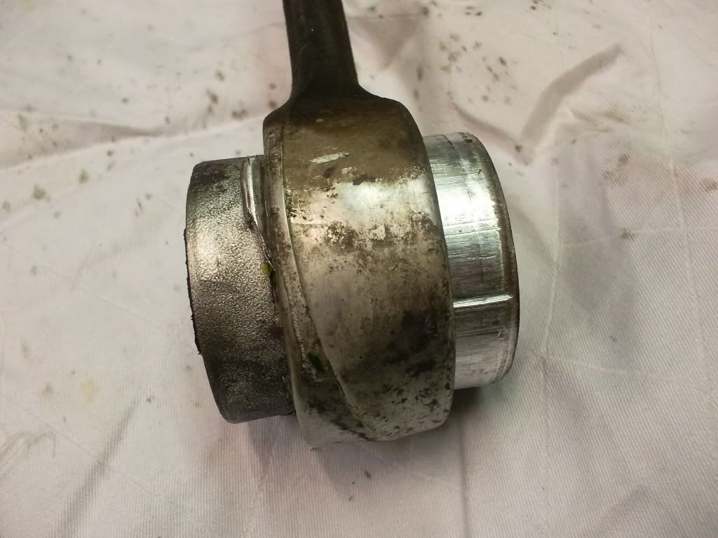

    Originally posted by Haukkis View Post
    Ootteks vaihellu etee etutukivarren/tukitangon puslaa?
    Ite vaihoin tossa joku aika sitte ja ihmettelin että onko pikkasen turhan tiukka sovite...? pusla varmaan millin liian iso varren reikään, mutta kyl se sinne meni...
    http://i240.photobucket.com/albums/f...s/SAM_0185.jpg
    Aika tiukan näköinen sovite kyllä, pari kertaa olen noita painellut paikoilleen ja ei ikinä tuollaista ole tullut vastaan, minkä merkkiset puslat? Olen kyllä yleensä lämmitänyt tuota tankoa niin on paremmin uponnut paikalleen!
      En muista/tiiä minkä merkkiset oli kun heitin paketin jo pois... motonetistä hankitut, siellä oli kahta eri merkkiä hyllyssä. Joku valmistusvikahan siinä varmaan oli, eihän tollasessa rympissä oo enää mitää tolkkua
      Ensin tappelin auton alla pari tuntia ulosvetäjän kanssa, mut sit piti luovuttaa ja ottaa koko varsi pois ja painaa prässillä... silläkin sai painaa jo ihan tosissaan
