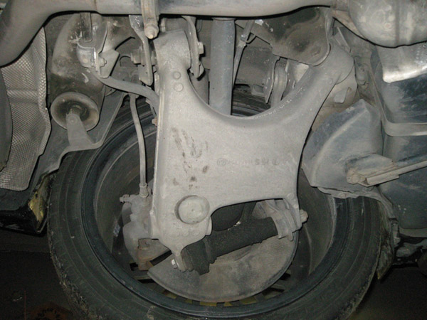

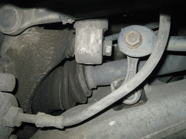

            Mistä mahtaa johtua että vetarin kumi on noin "märän" oloinen? kumi näytti ehjältä?
            Auto myös "nypyttää" hieman yli 100 vauhdissa ja jokin alkaa hieman ujeltamaan... mielestäni olen paikallistanut ujelluksen vasempaan takakulmaan jossa siis myös tämä vetari on?
