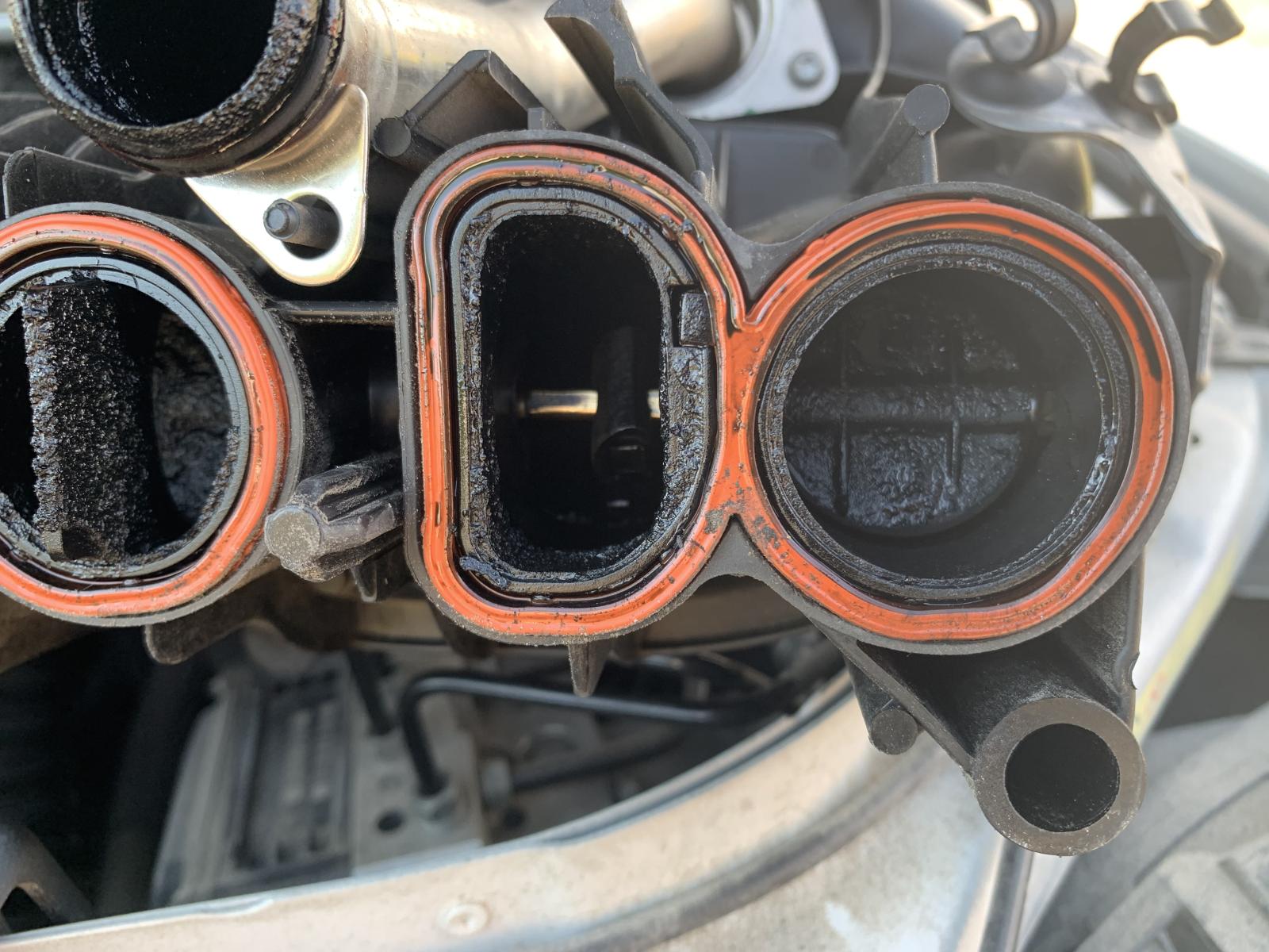

      Originally posted by furi View Post
      edelleen vika päällä, ei käynnisty, vain lupailee. Suuttimet tarkistettu, ei vuotoja. Paineet kunnossa systeemissä. Egr ja sammutusvena suljettu pois aiheuttajista. Huohottimen letkun vaihdoin ehjään samalla.
      Seuraavaksi varmaan imusarja irti ja vilkaisemaan, josko läpät olisi jumittuneet kiinne.
      Imusarjan irroittelin eilen ja siinä sitä kattelin kun oli yksi läppien tangon holkki oli lähtenyt luistelemaan tankoa pitkin.
      Ei muuta kuin läpät mäkeen, pesu, tangon reikä umpeen ja imusarja takas kiinni autoon. Ekalla käyntiin.

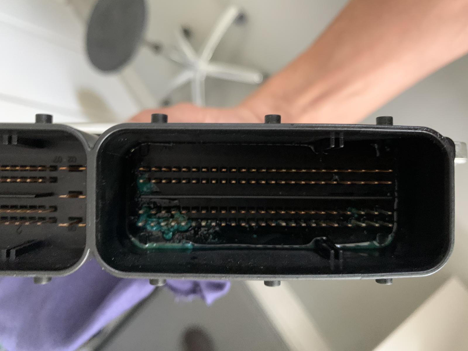

              [ATTACH]164964[/ATTACH][ATTACH]164963[/ATTACH]
              Jaaha, viikko alkoi taas normaalisti, auto ei käynnisty. Viikonloppuna käytiin mökillä ja muuta sellaista, ja auto toimi täysin normaalisti. Tänään taas jäi kotipihalle, käynnistyi ensin muutamaksi sekunniksi ja sammui. Startatessa hörähtää ja jää sahaamaan. Parin minuutin odotuksen jälkeen kävi muutaman sekunnin mutta sitten sama homma. Alkaa keinot loppua ja käyrä nousta. Tällaista ollut nyt kolmen viikon ajan, välillä on ajeltu 200km ongelmitta.
              Seuraavaksi entisen omistajan viriohjelman palautus vakiosoftaan ja toivotaan jos edes vikakoodeja ilmenisi.
              Tähän mennessä tehtyä: polttoainepumput tarkastettu, suuttimet tarkastettu, paineet näyttää ok lukuja. Ja nyt siis viimeisimpänä imusarjan läpät poistettu viime viikolla.
              Edit: ecun liitin näytti tältä. Putsaus ja puhallus, auto käynnistyi jälleen. Jäädään seuraamaan tilannetta
