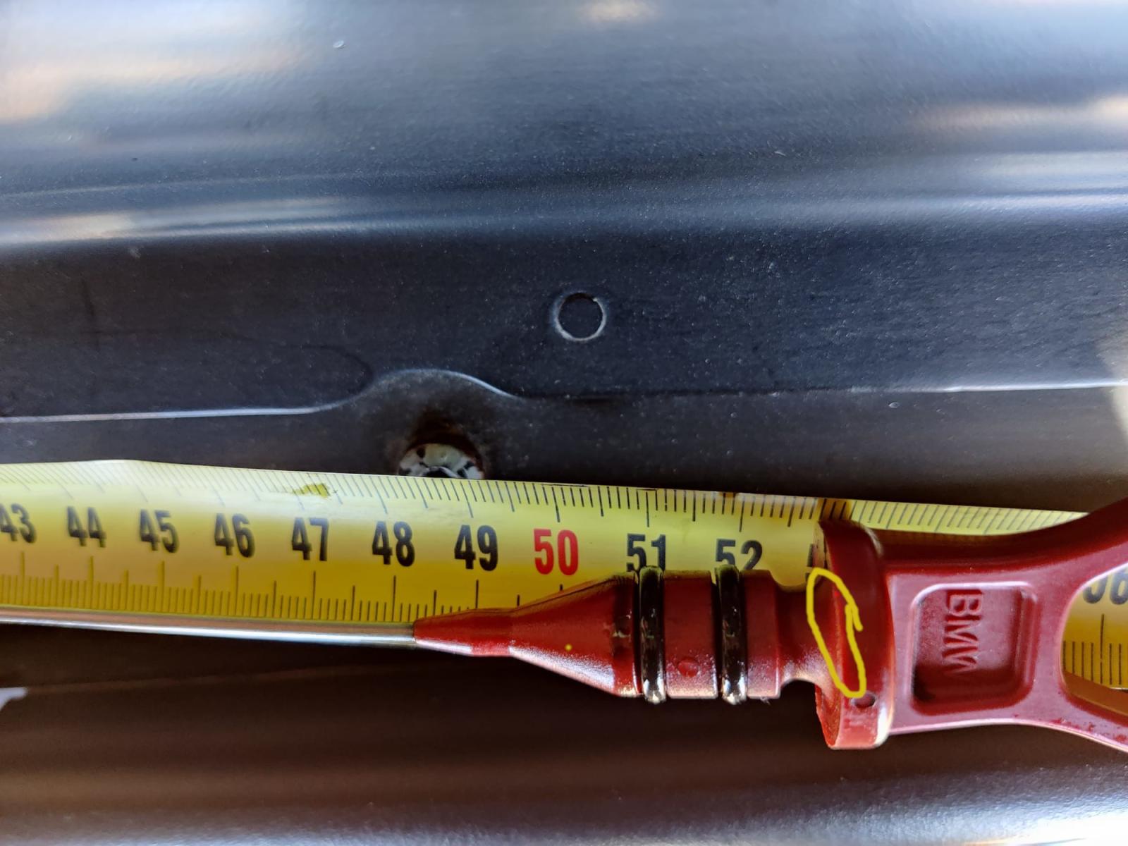

                    M57n oikea öljymäärä mietityttää?
                    Kyselläämpä täältä paljonko porukalla menee öljyä pre lci 530d koneeseen.
                    Kaikki katalogit neuvoo että oikea öljymäärä olisi 8.25 litraa.
                    Tämän määrän kun laittaa niin hyvä että öljytikku kastuu ja vaatisi noin litran että olisi ylärajassa.
                    Jotenkin 9.25 litraa kuulostaa paljolta.
                    Tätä aina ihmetellyt öljynvaihdon yhteydessä :think

                      Kyllä se 8.25l on oikea. Onkohan öljytikku alkuperäinen?
                        Ulkoisesti näyttää originalilta ja on tarkastettu myös, että se on pohjassa mm. Hehkujen vaihdon yhteydessä.
                        Jos joku tietää tai jaksaa mitata niin kertokaa täällä mittatikun mitta niin mittaan omani.

                            #373
                            Mittasin omasta, -05 535d, mittatikun pituus noin 52,7cm. Liitteenä kuva mittauskohdasta.
                            BMW 535d E61 M-sport -05, hybriditurboilla.
