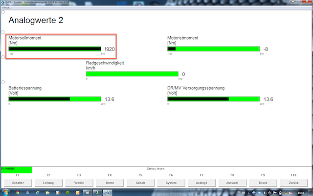

                  Liekö tämä nyt liittyy tuohon nykimisvaivaan tai sitten ei, mutta ihmettelin taannoin inpalla vääntömomentteja laatikosta ja etenkin sitä että tuo Motorsollmoment (koneen vääntö?) näyttää hilpeätä arvoa !920 kun asteikko loppuu 916:sta.
                  Välillä tuossa käy jotain järjellisiä arvoja, mutta pääsääntöisesti näyttää vain tuota !920. Mistähän tässä lie kyse? INPA (EA90x) sekoilee vai hämminkiä laatikossa?
                  Mullahan tuo nytkytys esiintyy siis lähinnä hivenen reilummin kaasua annettaessa ja tasa-ajossa lievemmin ja jos polkaisee kunnolla usein tuntuu kone tukehtuvan aluksi. Ja esiintyy oli kone kylmä / lämmin. Vetoa kyllä riittää kun lähtee vetämään.
                  Yksi ihmettelyn aihe on reilusti kohoava kulutusmittarin neula kun jarruttaa loivasti pidempään... saattaa nousta jopa 20l paikkeille ja tipahtaa sieltä sitten yhtäkkiä pois kun auto pysähtyy. Muilla tällaista?

                          entisessä vessassa (E39) tippui suoraan nollille kun nosti jalan kaasulta. Siksi tuo on käytös on sangen hämmentävä...tosin yhtenä erona nykyiseen, entisestä oli läpät poistettu.
                          Tuosta omituisesta momenttilukemasta tuli mieleen - omat tiedot kun ovat sangen vajavaiset dieselmoottorin saloista, joten pahoittelut jos kysyn typeriä:
                          Miten tuo koneen momentti päätellään? Laskemalla? Jos niin liittyykö kampiakselin anturi tähän jotenkin oleellisesti?
                          Taannoin nimittäin kävi niin ettei auto lähtenyt lainkaan käyntiin... pyöritti ja pyöritti, välillä hiukan yskäisi muttei käynnistynyt. Korjaantui kun auto oli laturissa 3-4h, mutta nyt jäin miettimään olisko kuitenkin olleet ensi oireita kampiakselin anturista...?

                            No, joka tapauksessa jatkan ihmettelyä. Voisikos joku jolla vastaavanlainen (mieluusti oireeton) menopeli ja INPA kokeilla kurkata tuota Motorsollmoment-lukemaa laatikolta... kiinnostaisi tietää näyttääkö muillakin tuota !920-arvoa vai jotain järjellisempää vai onko tämä nyt kiinni esim. INPAN versiosta (oma versio siis EA90X).
                            Voikos muuten jollain ohjelmalla "lokittaa" jatkuvasti useita arvoja useilta eri ohjainlaitteilta (tyyliin VAGCOM)? Helpottaisi erilaisten asioiden tutkimista kummasti.
