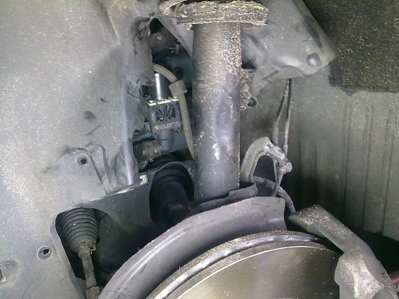

                    Kiitos WSE1 hyvistä ohjeista. Itse tein tässä sopivan sunnuntaijumpan tekemällä ko. muutoksen ja siitä oppineena vielä pari lisäystä ohjeeseen. Itselläni on -07 E61 LCI
                    • Itse venttiili siis sijaitsee kuljettajan puoleisen iskunvaimentimen takana joten tunkilla auto ylös ja eturengas irti.
                    • Sisälokasuoja on kiinni useilla ruuveilla. Eli kaikki etupuolen ja keskiosan ruuvit irti. Yläreunassa on muuten yksi muovitappiliitos eli keskitappi nätisti ylös ja loput lähtee helposti pois. Huomaa myös lokasuojan reunassa yksi isompi ruuvi.
                    • Kun riittävästi ruuveja on auki, voi lokasuojaa siirtää sivuun sen verran että venttiilin saa näkyviin vaimentimen takaa (kuva 1)
                    • Irroita sähköliitin (lukitus liittimen kyljessä, aukeaa pienellä meisselillä nätisti nostamalla) ja irroita venttiili autosta (kaksi muovimutteria)

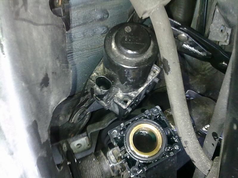

                    • Irroita alaosa venttiilistä. Alaosan sisällä on ruskea muovinen holkki (Kuva 2). Huomaa holkin reunassa on reikä joka osoittaa letkun reikää kohti. Nosta holkki ylös sopivalla työkalulla. Hieman tiukka, mutta lähtee kyllä.
                    • Holkin alla on sitten se kyseinen kartiotiiviste, joka lähtee nyt helposti irti.
                    • Sitten kasaus käänteisessä järjestyksessä. Huomaa laittaessasi muoviholkkia takaisin että se on oikein päin ja holkin reikä osoittaa letkunreikää kohti.
                    Testasin sitten pikaisesti toimintaa tämän jälkeen (ulkona, autosta ikkunat auki ettei lämpene sisältä). Webaston käynnistyessä moottorin lämmöt +10c ja 30min jälkeen +46c eli toimii kuten pitää.
