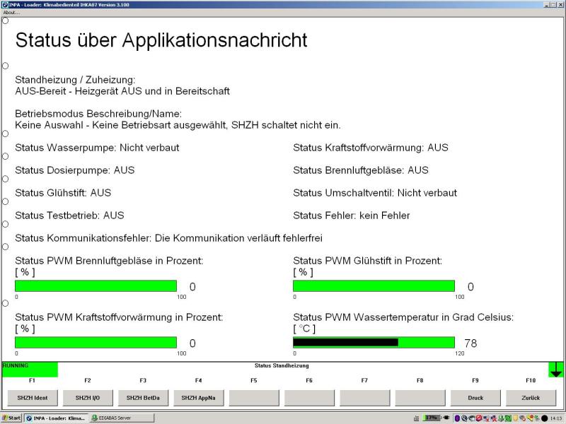

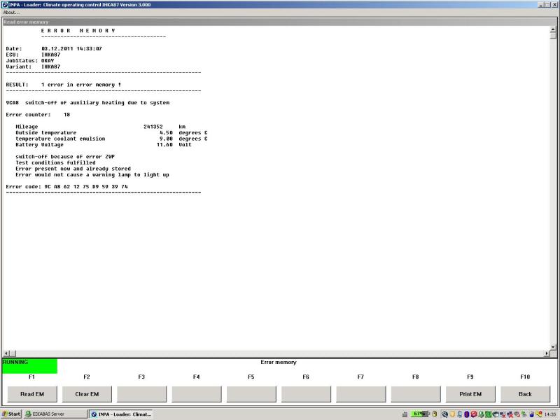

            Sitten asiaan, asensin koneelle EA-90X INPAn ja sillä sai jotain infoa näkyviin Webalta. Liitteenä aikaisemmin Webalta/ilmastointiyksiköltä saatu vikailmoitus kiertovesipumpusta(tämän sai pois pumppua naputtelemalla) ja toisena Weban status.
            Weban statuksessa huomionarvoista on tuo vesipumpun status, nicht verbaut, eli ei pitäis olla siellä päässä vesipumppua. Ja status fehler - kein fehler, eli ei pitäs olla vikaa päällä. Pitänee vielä kokeilla mitä tuolta tulee kun weban rykäisee käyntiin.
            Mutta näillä perustein melko varmalta näyttäis että vika on ainoastaan konehuoneessa olevassa kiertovesipumpussa(käy, mutta ei kierrätä vettä tarpeeksi?) Edelleen ei kiinostaisi ruveta maksamaan pumpusta merkkiliikkeeseen 352€, joten halvempi vaihtoehto hakusessa.. Motonetissa oli ~100€ hintaan Boschin yleismallinen kiertovesipumppu kaupan (16mm lähdöillä, onkohan tuo oikean kokoinen?). Ja sitten sieltä löytyi ~50€ pumppuja Mersuun ja Volvoon, joissa lähdöt olivat 19mm.. Ainoa mikä tuossa askarruttaa on se miten auto suhtautuu tarvikepumppuun? Jotenkinhan se haistelee käykö pumppu vai ei ja se on yksi Weban toiminnan kriteereistä...

                      No nyt on operaatio suoritettu. Pumpun virkaa toimittaa Motonetin 50€ tarvikepumppu ja vesiventtiilin tilalla ~40 Ohm vastus(juotettu sarjaan sekalaisista tehovastuksista mitä sattui löytymään ja juotettu johtoihin auton päässä, päällä useampi kerros kutistesukkaa).
                      Tallissa kun tuota koekäytettiin, niin veden lämmöt weban päässä(Inpalla seurattuna) eivät lähteneet keulimaan ja weba kävi kunnes kabiinin lämmöt nousivat tarpeeksi, sitten ovet auki ja taas weba lähti käymään. Vesi siis tuntuu kiertävän. Ensivaikutelma on melko hyvä. Tarvikepumpulta ja "vesiventtiililtä" ei myöskään tule vikakoodia, eli auto näyttäisi hyväksyneen tämän virityksen.
                      Huomenna sitten pääsee kytkentä tosikoetukseen
