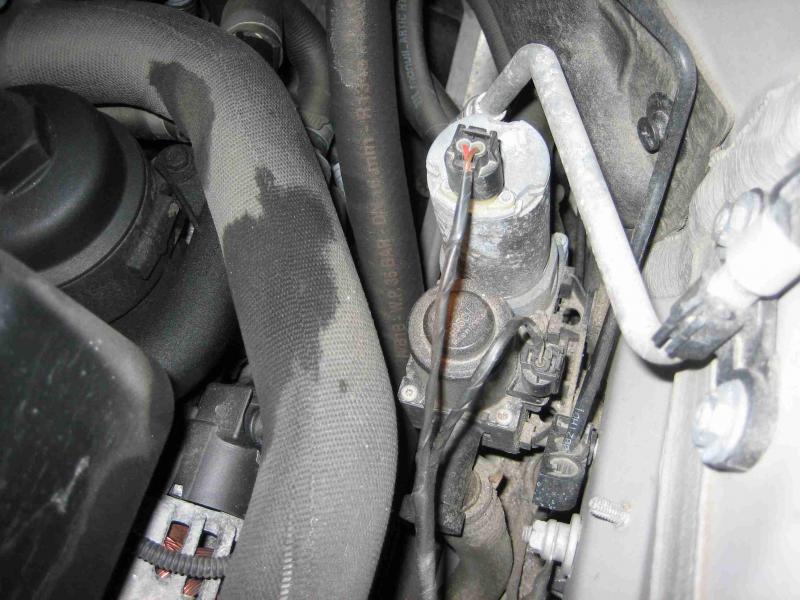

          Originally posted by Repe78 View Post
          11/2006 tuontipelissä on Webasto mutta se ei lämmitä kuin sisätiloja. Johtonipuissa ei ole tässä threadissa esiintynyttä musta/harmaa-johtoa. Osaisko joku auttaa, mihin väliin tässä pelissä tuo vastus tulisi kytkeä? Ja onko siitä vastuksesta ylipäätään apuja, kun jotkut huhut kertoivat, että tässä mallissa venttiiliä tai letkutuksia tulisi myös muutella. Liitteenä kolme kuvaa, jossa johtonippuja kuskin puolelta moottoritilasta.
          Itse otin samanlaisesta 320 Da:sta ventiilistä tiivisteen pois. Ventiili on siinä keskimmäisessä kuvassasi se musta mötikkä, joka on neljällä torx ruuvilla kiinni.
          Kone lämpeää nyt noin 35 asteiseksi ja myös sisätilat lämpiävät. Jos webasto on ollut joskus vain hetken päällä, on moottori pari kertaa pätkäissyt käynnistyksen jälkeen, mutta ei koskaan kun moottori on lämmennyt paremmin.
          Ja mitään vastusta minulla ei siis ole.
          • Repe78
            • Dec 2010
            • 10
            • Pohojanmaa
            #200
            320Da E91 + webasto
            Eipä tullut ulkona pakkasessa ajatelleeksi ylävinkkelistä katteltuna, että tuo keskimmäisen kuvan musta mötikkä on se venttiili, joka on tämän ketjun aiemmissakin viesteissä vilahdellut ( E6x-malleissa lokarin suojissa ).
            Tästä pääteltynä: kyseiselle venttiilille menee kaksi johtoa ja jos näiden väliin laittaa vastuksen niin sitten taitaa mennä oikein? Voisi kai sen yleismittarillakin varmistaa/mitata siten, että liitin irti, mittari kiinni ja yrittäisi käynnistää webaston. Silloinhan tuonne pitäisi tulla ohjaus hetkeksi mutta katketa hetimiten, kun ei ole kuormaa. Ja kolme kertaahan näin kai uskalsi yrittää...
            Ei vaan viittisi tonne >-20C pakkaseen lähteä letkuja tulppaamaan ja ruuveja ruuvaamaan & tiivistettä poistamaan. Kesällä sitten... Vastuksen saisi suht pienellä vaivalla laitettua kyseisen liittimen nastojen väliin...
            • hande2
              • Nov 2010
              • 10
              • Naantali
              #201
              Siihen se varmaan pitäis laittaa. Täytyy katkaista johdot. Sitten siinä on se huono puoli, että ventiili on normaalisti auki, kun webasto on päällä. Jos ventiilille ei tule virtaa, pysyy se jousen voimalla kiinni ja webaston vesipumpun paine raottaa ventiiliä. Virtaus ei ehkä ole yhtä hyvä.
              Itse nostin ventiili/pumppu mötikkää 10 -20 cm ylöspäin, jotta vedet pysyvät sisällä. Mötikkä on kumityynyillä lokasuojan hahloissa, joten itsessään se ei vaadi ruuvien irroittamista. Webastolta tulevan letkun kiinnikkeen aukaisin ja koska se oli niin ahtaassa paikassa, irroitin paisuntasäiliön ja siirsin sitä vähän sivuun. Näin toimien vettä karkasi ehkä desi. Mitään letkuja en avanut.
              Homman ainoa riski on, että ventiilin ruuvit menevät tosi helposti poikki. Mulla meni vesipumpusta yksi poikki, kun tutustuin myös sen sielunelämään, mutta näyttää vesien ainakin nyt talvella pysyvän sisällä kolmellakin ruuvilla.
              Tiivisteen halkaisija on 25 mm ja paksuus n. 4 mm ja siinä on noin 12 mm reikä keskellä. Itse laitoin tiivisteen paikalle O renkaan ja prikan, jonka keskelle porasin 13 mm reijän. O renkaan ja prikan paksuus yhteensä n. 4 mm. Siis ensin prikka alimmaiseksi sitten O rengas ja lopuksi ventiilissä oleva holkki. Tavoite oli, että väylä moottoriin on auki, kun ventiili on auki, mutta ei kuitenkaan liikaa. En tiedä, onko prikalla mitään merkitystä, mutta ainakin näin moottori lämpiää tosi hyvin ja sisätilakin aika mukavasti.

                    #204
                    320Da E91 + webasto
                    Eipä lähtenyt moottori lämpenemään vastuskytkennällä. Vastuksen sai kytkettyä siihen venttiilille tulevaan naarasliittimeen katkaisematta piuhoja, kun teki käämilangasta pienet piikit ( venttiilin urospiikkien välillä oli 11ohm kun sen yleismittarilla mittasi ). Tällä patentilla Webasto käynnistyi ja 33ohm vastuskin rupesi lämpenemään, mutta Webasto sammui muutaman minuutin jälkeen eikä tänä aikana moottorin lämpötila noussut ollenkaan. --> Kytkennän palautus alkuperäiseksi ja kokeilu, että pelaako vielä sisätilojen lämmittimenä ja pelasi. Kuitenkin siitä hetkestä, kun antoi Webastolle komennon lopettaa lämmitys iDrivestä ( "Independent heater" - lämmityksen ) - siihen hetkeen kun Webasto oikeasti lopettaa toiminnan; moottorin lämpötila rupesi nousemaan melko nopeasti ( n. minuutin aikana -12C --> -5C ).
                    Eli ennen tiivisteen poistoa voisi kokeilla saada konetta lämpiämään käynnistelemällä ja sammuttelemalla Webastoa pari kertaa peräjälkeen.
                    • hande2
                      • Nov 2010
                      • 10
                      • Naantali
                      #205
                      Onkohan E91 ventiili sitten erillainen kuin E60 kun vastuksella ei pelaa. E91:ssä ventiili tukkii webastolta tulevan putken jousen voimalla, kun siihen ei johda virtaa. Kun se saa virtaa, väylä webastolta aukeaa ja moottorista tuleva putki sulkeutuu.
                      Webaston pumppu ei sitten varmaankaan jaksa painaa vettä jousea vasten ja vesi webastolla kuumenee ja sammuttaa polton.
                      Tuo jälkilämmitys johtuu varmaankin siitä, että kun webasto lakkaa polttamasta, ventiili aukaisee moottorilta tulevan putken ja kun lämmityskennossa on lämmintä vettä, kiertovesipumppu kierrättää sitä hetken aikaa myös moottorissa.

                        #206
                        Nyt on sitten koitettu tuota versiota vesiventtiilistä E60:ssä, josta alempi tiiviste poistettu. Moottori lämpesi enemmän kuin 10 asteisessa tallissa. Sisälämpötila nousi vain 8 astetta. Pakkasta oli 5 astetta. Minusta moottoria ei tarvitse lämmittää noin paljon eli tein tiivisteeseen vain pienen viillon. Katsotaan miten tuo toimii.
                        Edit:
                        Nyt on sitten suoritettu mitauksia:
                        Alkuperäinen vesiventtiili:
                        Aika Sisälämpötila Puhallus lämpötila
                        0 -14 -14
                        5 -13 12
                        10 -10 45
                        15 -7 53
                        20 -3 55
                        25 0 57
                        30 3 58
                        Vesiventtiili poistettu
                        Aika Sisälämpötila Puhalluslämpötila
                        0 -20 -20
                        5 -19 2
                        10 -17 14
                        15 -14 20
                        20 -11 25
                        25 -9 29
                        30 -6 33
                        Moottorin lämpö testin lopussa 32
                        Sisälämpötila mitattu vaihdekepin vierestä.
