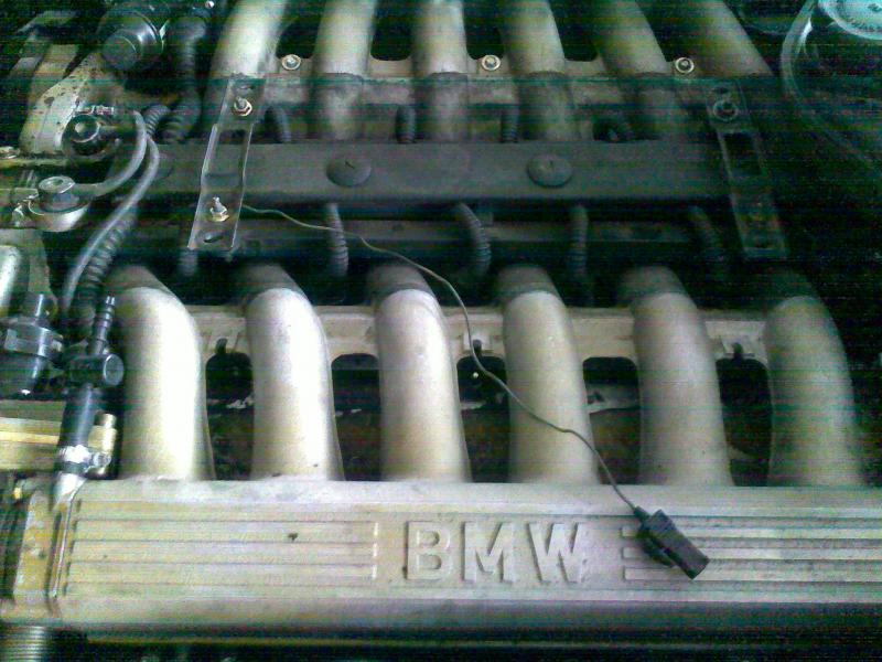

                                #225
                                Mikähän tämä irrallaan olevan johdon tarkoitus on/ on ollut? Viitsiskö joku kattoa omasta m70 motista minne kuuluu.... Johdon väri on vaaleansininen ja menee suutinkiskoa pitkin tulipellin luo paksuun johtonippuun.
                                Edelliseen postaukseen lisäsin myös kysymyksen tuossa aiemmin päivällä
