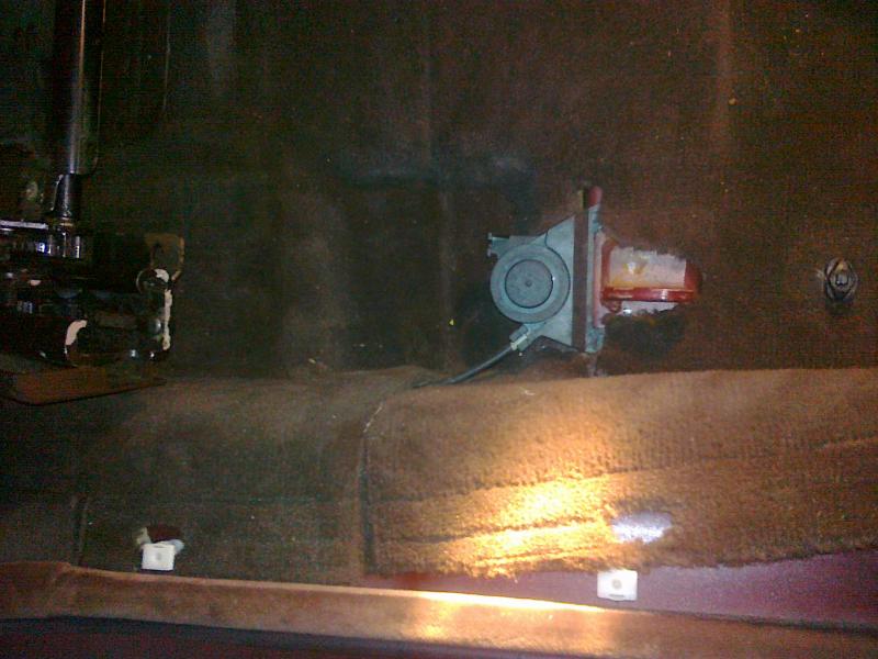

        E32 750iL '88, mikä osa lattiassa?
        Mikä vaijeri tämä on? Rulla on lattiassa kiinni matkustajan etupenkin edessä. Vaijeri on tällä hetkellä poikki rullan vierestä. Näyttäis, että vaijerin toisen pään pitäisi kääntyä rullan kautta penkin alle. Toinen pää menee verhoilujen alle helman viereen. En olepurkanut niin paljon, että näkisi mihin se päättyy.
          Eiköhän tuo ole se rulla, joka säätäisi turvavyön korkeutta penkin säätöjen mukaan.
            Kyllä

              Hyvä, kiitos tiedosta! En tiennykkään, että tommonen fiitseri on seiskassa Vaijerin pää pitäis kaiketi olla penkin alla kiinni istuinosan korkeussäätömootorin päässä. Siinä näyttäis olevan jonkun sortin kolo vaijeria varten. Taitaa puuttua pätkä vaijeria vaan välistä...
                Ihan perus juttu E34/E32:issa.
