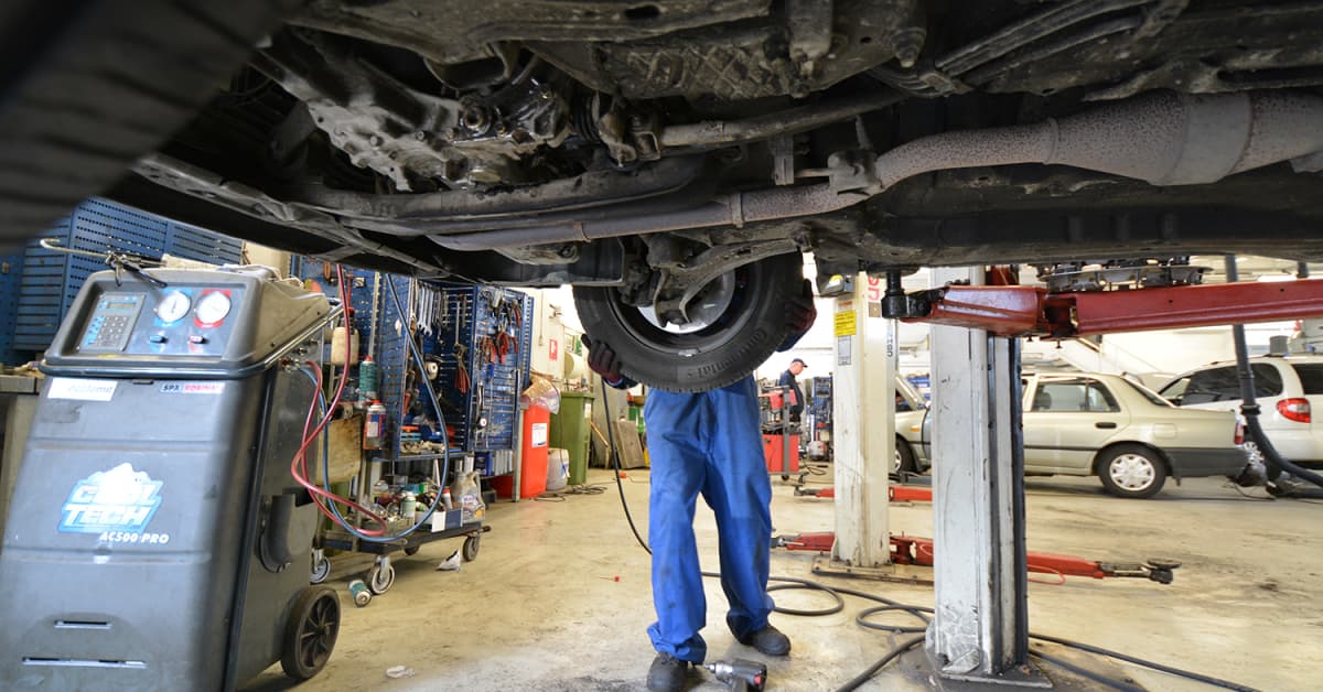

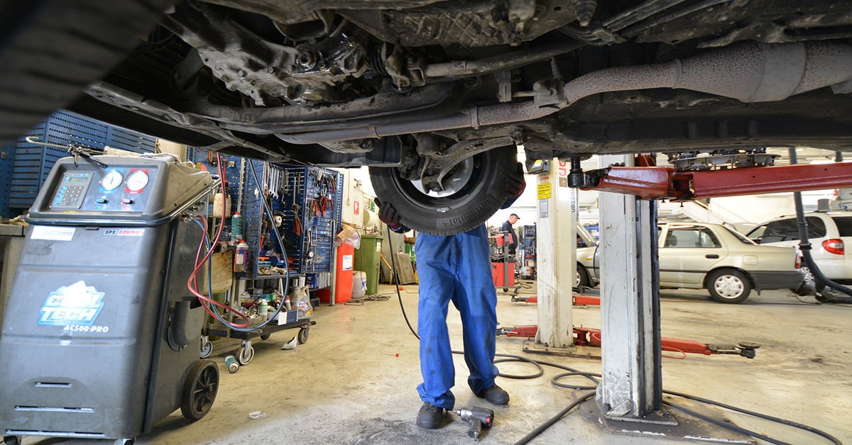

                        Ylen uutisista saa pikkusen erikuvan auton virittämiseen, mitä se on...
