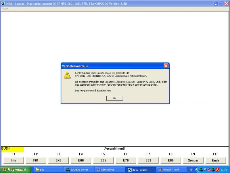

              Asentelin Inpan ja muuten tuntuis toimivan mutta mootoriin ei pääse käsiksi. Antaa kuvan mukaisen ilmoituksen. Ilmeisesti jotain vanhoja faileja? Autona on e91 330d -05/06, mikä moottorin ohjaus tuossa on? Olen kokeillut kaikkia INPAN vaihtoehtoja mutta ei tosiaan toimi.
                Fail vai file??
                ..pää kumarassa kohti uusia vastoinkäymisiä...
                • AnttiL
                  • Sep 2011
                  • 61
                  #203
                  file, tuli vähän tollai suomalaisittain kirjotettua
