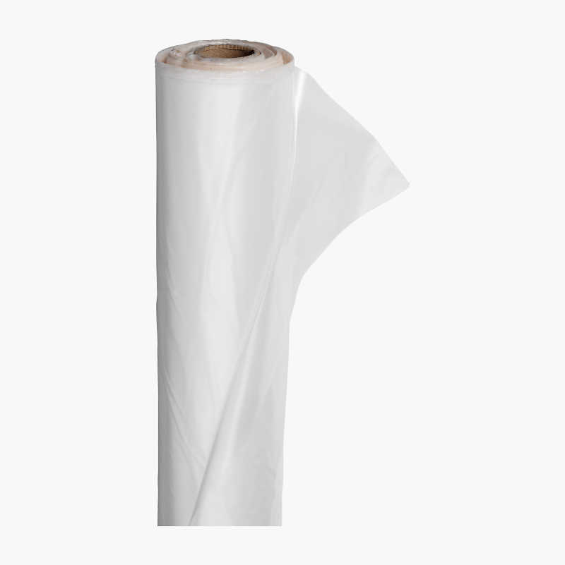

                      Auton teippaus ja suojaus...
                      Aikaisemmin olen käyttänyt paksuhkoa paperia (rullatavaraa) mutta sitä on olemassa vissiin sellaista enemmän ohuen(?) elmukelmun näköistä tavaraa?
                      Mitä se on? Onko se miten kätevää käyttää?
                      Mikä yleensä on hyvää materiaalia ja mistä kannattaa hommata?
                        Tota oon käyttäny. Aika helppoa käsitellä.
                          Itse käytän 4CR:n staattista suojamuovia. Saa toki muiltakin valmistajilta, mutta tuossa googlella nopeasti vastaavaa: https://www.provari.fi/customer/fi/product/344
                          Käytän tuota viikottain ja nopea huputtaa auto paikkamaalauksen ajaksi. Toki reunat täytyy kiertää teipillä, mutta pysyy itsestään jo paikallaan.
                          Kaverina käytän tavallista peittelypaperia rullasta. Yleensä maalattavan alueen läheisyydessä, koska monikerrosmaalauksissa on vaarana, että muovista lähtee irtoamaan aiemmin ruiskutettua väriä lastuina seuraavaa maalatessa.
