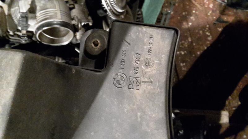

      Enpä ole vielä turhemman oloista osaa käsissäni pyöritellyt kuin m62 imupuolen resonaattori.
      Taitaa olla suunnittelijat tuntipalkoilla tj..
      Jos ei bemarin leimaa olis veikkaisin tarvikkeeks tota kuvan resonaattoria kun ei osanumerolla mitään löydy, ja etk tuntee vain -413 loppuisen.
      Tai muotin tekijä typottanu
      Onkos muut osaa käsissään pyöritelleet laittaneet tuon kiltisti takaisin paikoilleen koska OE, vai tulpanneet pois?

        Tää on mullekin ollut arvoitus, että onko se siinä puhtaasti lisäämässä ilmatilaa kaasuläpän ja maffin välillä virtausteknisistä syistä vai mikä tuon tarkoitus oikein on. Vanhemmissa koneissahan tuota ei ole, vaan suora putki.

          Olenkohan ihan metsässä mutta eikö tuo liity imuäänien vaimentamiseen? Sikäli kun nyt puhutaan edes samasta asiasta?
            Meinaatko, että tuossa kohtaa vaikuttas ääniin korvin kuultavasti?
            Vois olla jännittävä tietää suunnitteluvaiheista näiden tuttujen moottorien osalta.. liekkö BMW:ltä tulee youtube-kanavalle joskus M60-video, jossa vanha pappa kertoo miten M60 on hienointa minkä hän on koskaan suunnittelut.
              Kyllä se on mun arvaus edelleen. Nähnyt vastaavia esim. Mazda merkkisessä kehonsiirtimessä. Mistään en tosin mitään tiedä.
                Varmastikin vaikuttaa, mutta vain jollakin todella kapoisella taajuusalueella. Tuommoisilla otetaan semmosia resonanssipiikkejä pois äänistä, mitkä halvoissa kinnereissä kuuluu sellaisina muovisina törähdyksinä kiihdytyksen aikana. Kiinnostaisi kyllä tietää, mitenkä noita suunnitellaan, kun muodot ei aina oo ihan yksinkertasia.
                  Eikös tuo ole Helmholtz resonaattori?
                  Oikein mitoitettuna tuollainen vaikuttaa volumetriseen täyttöön ja myös ääneen.
                  Sehän sitten taas eriasia mihin kierrosalueeseen se BMW:llä on mitoitettu ja miten koneen muuttaminen tuohon vaikuttaa.
                  edit: kun tarkemmin tässä ajattelen tuo on varmaan enimmäksen poistamassa pulssia MAF:lta.
                    Vaikken asiasta mitään tiedäkään, niin väittäisin samaa.
