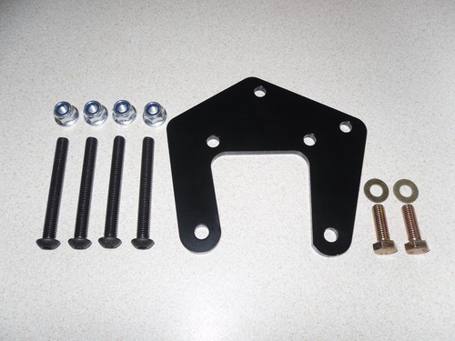

            Löytyiskö joltain valmiita mittoja vastaavan tekemiseen?
            BMW-530-535-540-740-840-M60-M62-V8-PAS-Power-steering-pump-repair-kit
            Ko. setin hinnalla kuluineen yrittäisin mieluummin itse:think
