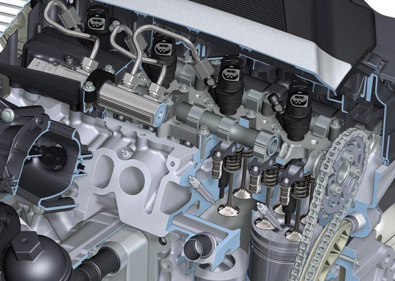

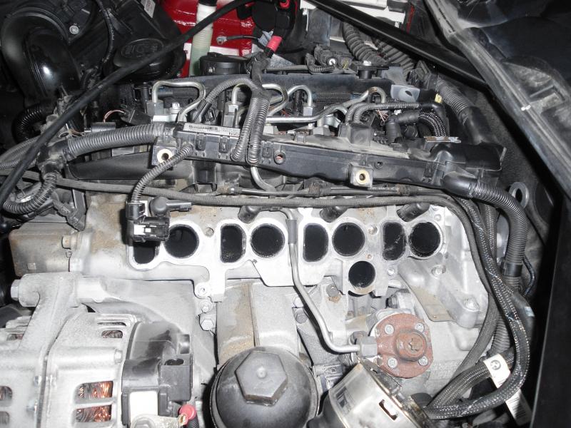

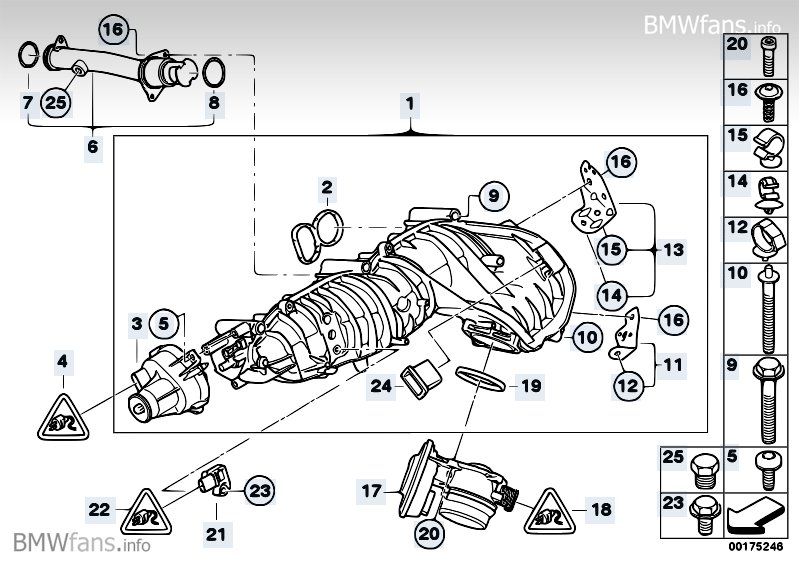

    Melko huonosti löytyi juttua, tai edes valokuvia netistä N-sarjan moottoreista ja niiden imusarjoista. Imusarjahan on rakenteelta melko paljon erilainen kuin aikaisemmissa, M-sarjan koneissa. kts. alla:
    Kaasuläpän (osa 20 yllä) takana näkyi sen verran paskaa että imari päätettiin kuitenkin ottaa irti. Irroitus oli vaivaton operaatio, EGR:n putki oli vähän kiinni.

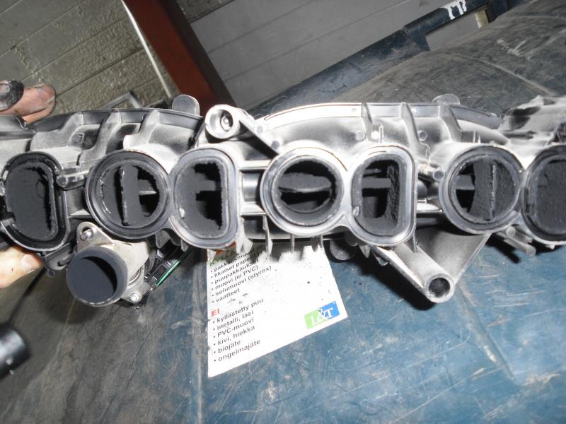

    Olihan tuonne kertynyt sontaa, ei tosin mitenkään kriittisesti.
    Imusarjan pesemisen jälkeen tutkittiin läppien rakennetta tarkemmin. Ko. koneessahan yksi pitkä neliön muotoinen tanko kulkee koko imusarjan läpi johon läpät on pujoitettu. Vaikuttaa siltä että läpät on asennettu imusarjaan sen ollessa kahdessa osassa valmistusvaiheessa, sillä vaikka akseli oli pois paikoiltaan, eivät läpät olleet irti, vaan ne olivat melko tiukasti kiinni helalla imukanavien välissä.
    Uusi rakenne herätti sen verran luottamusta, että jätin läpät pesun jälkeen toistaiseksi paikoilleen ainakin kunnes näistäkin alkaa kuulua kauhutarinoita (mielestäni yksi tapaus ei tee tyyppivikaa). Päätöstä helpotti se että remappauksella on EGR:n toimintaa rajoitettu, joka myös jätettiin käyttöön. Yksi syy ettei autosta poistettu läppiä tai EGRää kokonaan on DPF jonka regenerointi tapahtuma on ainakin itselle sen verran hämäränpeitossa, etten osaa sanoa edellämainittujen toimintaa sen aikana. Jos omasta koslasta sattuu läpyköitä koneeseen tippumaan, niin lupaan sen raportoida foorumilla, kiva kuitenkin että BMW on korjannut osan jossa ei heidän mielestään ole vikaa.
