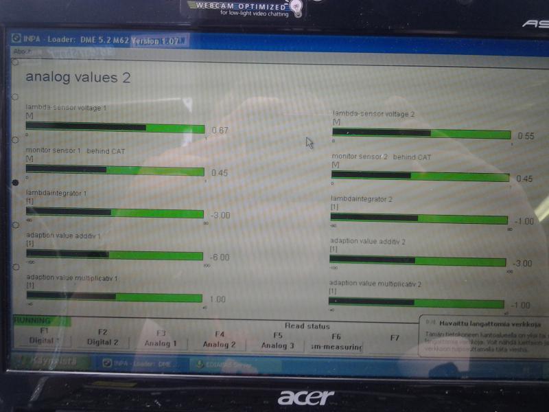

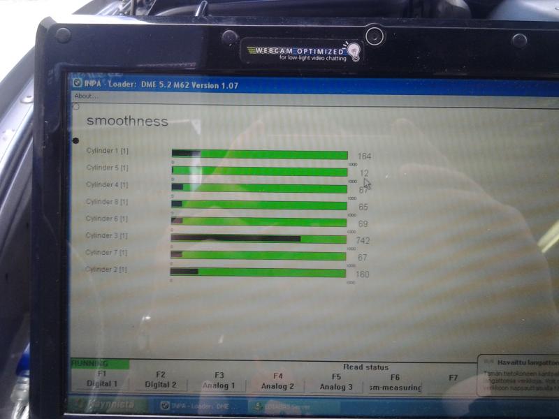

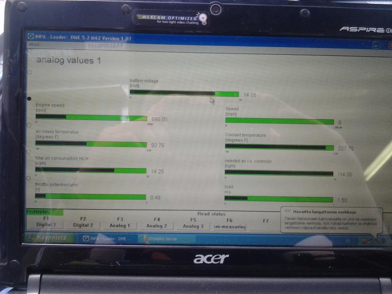

    Imuvuoto vai jokin muu
    Elikkäs missähän mahtaa olla vika. Mootorina on m62b35 vuosimallia -96 ja kone käy korvakuulolla ihan hyvin mut Inpalla katsottuna sylinterien välillä on suuria heittoja ja sen myös tuntee istuimessa kun kone vähän hytkyy. Vikakoodeja ei anna ja kone tuntuu toimivankin ilman suurempia ongelmia. Auton ollessa käynnissä irroitin Maf:in johdon ja auto sammui samantien. Kaasua nopeesti painaessa auton ollessa paikallaan jostain imusarjan luonta kuuluu pihahdus. Onko tämä normaalia? Imuvuotoja olen yrittänyt etsiä brakecleaner spraylla mutta ei ole löytynyt. Osaiskohan joku kertoa missä vois vika varmimmin olla? Itsellä arvaillut lähtee Maf, imuvuoto, lamda? Perässä vielä inpasta otettuja kuvia auton ollessa käynnissä.
    Nykyinen.
                        Mittaa puristukset. 3. pytyssä mahdollisesti vauriota, suutin korjaa sylinterissä olevaa ohivuotoa syöttämällä lisää kakkua.

                          #882
                          Suurin heitto saattaa vaihtaa sylinteriä eli eli en usko että tietyssä sylinterissä olisi vikaa. Viikonloppun aikaan vaihdan imusarjan takapäädyn ja tiivisteen. Toivottavasti on vaikutusta.:think
