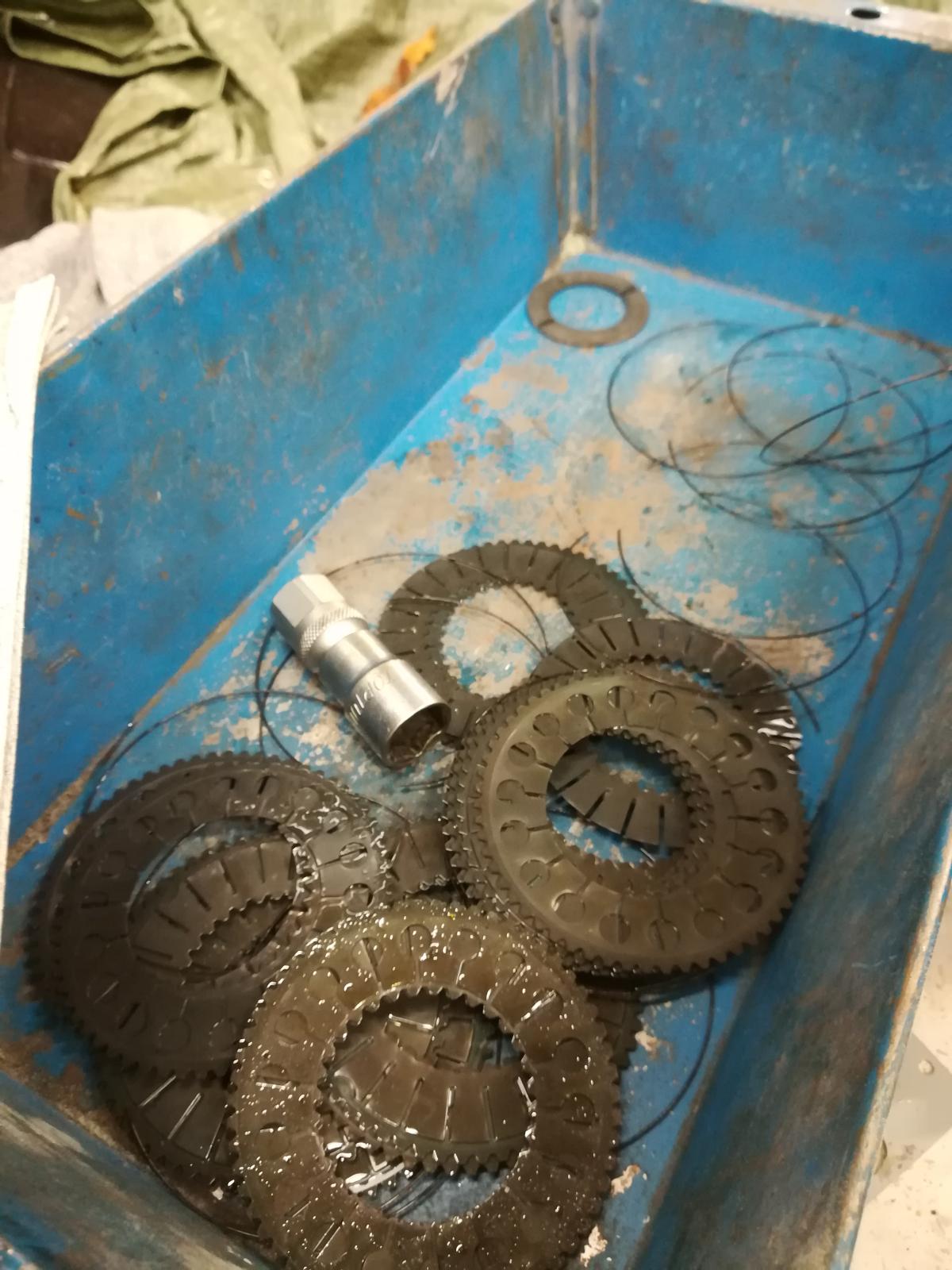

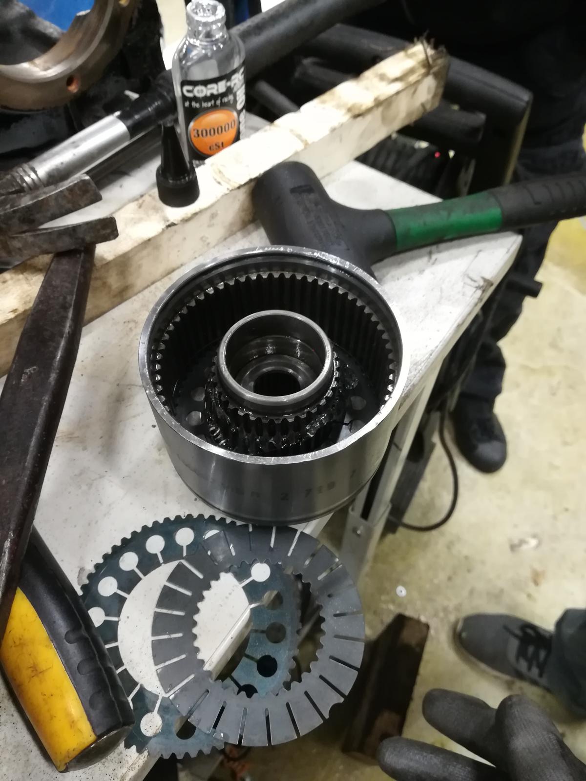

                              Pitäs availla viscoyksikkö tässä talven aikana ja mahdollisesti uusia levyjä ja silikonit samalla. Oliko se nyt 60 000-70 000 se sopiva viskositeetti että on hyvä?
                              Joskus oli servicemanuali tallessa vaan on hävinnyt bittien mukana siinä oli kivasti kerrottu missä suhteessa se jäykkeni riippuen käytetystä viskositeetista

                                Laitettiin ensin tuo 60 000, aivan onneton. Sitten 300 000, eikä se siltikään ole niin hyvä kuin kitkalukko. Ei ole murheita tuollakaan öljyllä sen suhteen, että olisi jotenkin liian pureva. Satunnainen luistaminen esim. kuminpoltossa on edelleen murheena. Ehkä testataan seuraavaksi vielä jäykempää...
