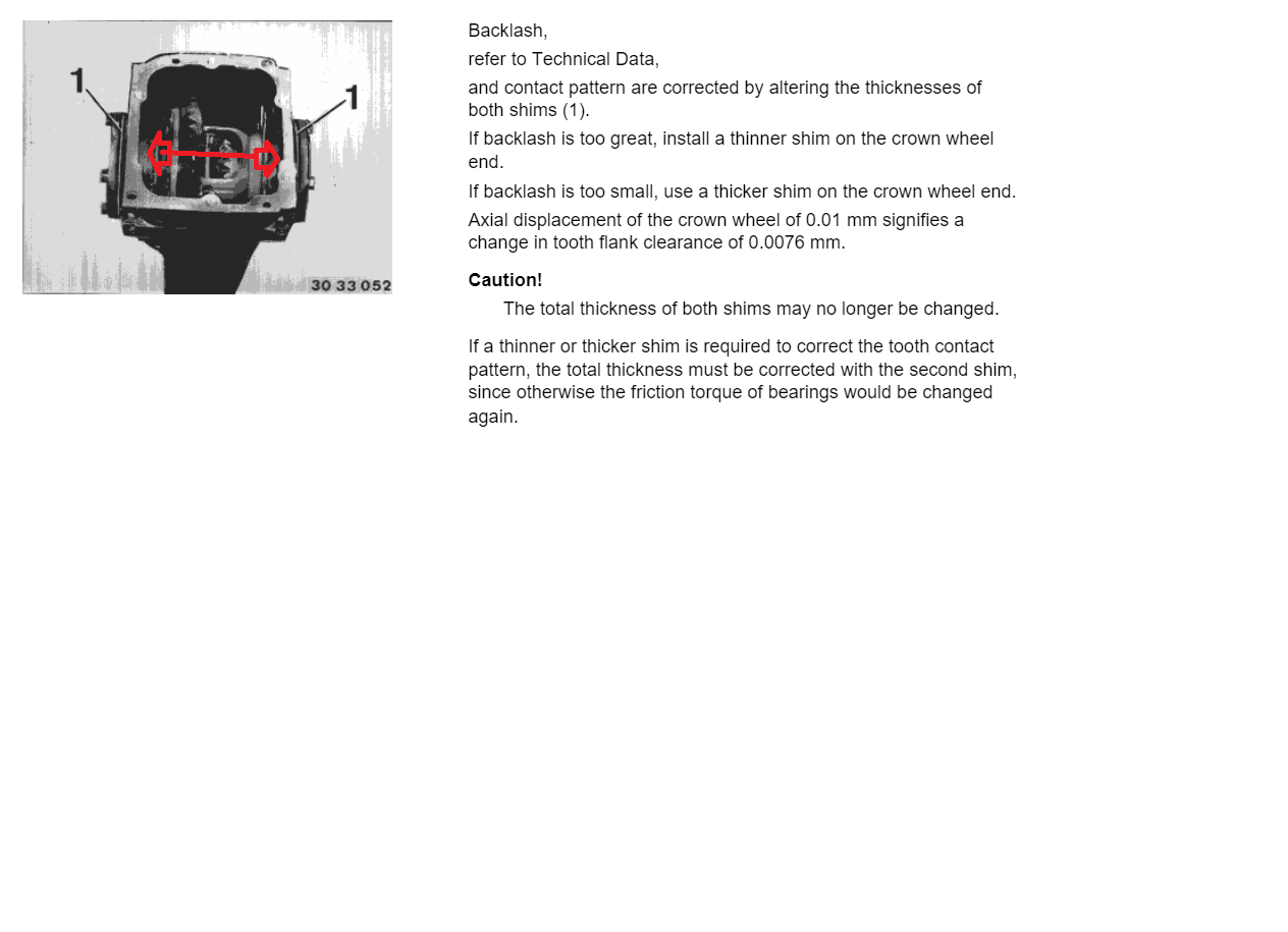

                    Ensimmäistä kertaa e36 188 perää pitäs shimmailla. Tulee täysin uusi aftermarket lukkoyksikkö ja uusi välitys.
                    Yritän laittaa kuvan tähän alle/liitteeksi, katotaan onnistuuko.
                    Eli pitääkö tuon lukkoyksikön liikkua nuolien suuntaisesti sivusuunnassa ollenkaan? Hammaskosketushan ilmeisesti sitten säädetään lyömällä toiselle puolen lisää ja toiselta puolelta samanverran pois mutta onko lähtötilanne että tuo ei liiku sivusuunnassa yhtään?
                    • Skarpa
                      • Oct 2007
                      • 3434
                      • Kotka
                      #595
                      Originally posted by airovaurio View Post
                      Moi.
                      [ATTACH]160938[/ATTACH]
                      Tuossa suunnassa liikettä ei pitäisi olla yhtään ja laakerien pitäisi olla sen verran puristuksella, että kun lukkoyksikköä pyörittää ilman pinionia tuntuu pieni vastus. (pyöritysvastus n. 150 Ncm)
                        Okei aivan, kiitos.
                        Tuohon taitaa pitää perän tumpit laittaa paikolleen että voi pyörittää ja mitata tuota pyörintävastusta. Onko tuo ohjearvo ilman stefoja vai stefojen kanssa?
                        Millaisella mittarilla ootte mittaillu pyörintänyyttöneitä?
                        • Skarpa
                          • Oct 2007
                          • 3434
                          • Kotka
                          #597
                          Okei aivan, kiitos.
                          Koitin kaivella tarkkoja suositusarvoja laakerien esijännitykselle muistiinpanoistani, mutta enpä nyt löytänyt. Jos pilkkua viilataan, niin ne on vielä laakerimerkkikohtaisia. Mutta jos esijännitys, eli pyörintävastus osuu välille 100-200 Ncm (ilman stefoja), ei homman pitäisi olla pahasti pielessä. Uudet stefat lisäävät vastusta n. 20 Ncm/kappale. Tämä siis, kun pyöritetään pelkkää tasauspyörästöä ilman pinionia. Pelkälle pinionialselille vastaava arvo. Mittasin itse näin:
                          Eli pienellä jousivaa'alla koitin pyörittää perää tunnetun pituisen vipuvarren päästä tasaisesti pyörien. Arvon saa aika hyvin luettua vaa'asta, vaikka samalla pyörittää. Sitten vaan laskee vääntömomentin.
                          PS. Vanhasta perästä vanhoilla tiivisteillä mittasin 90 Ncm sekä tasauspyörästölle, että pinioniakselille.
