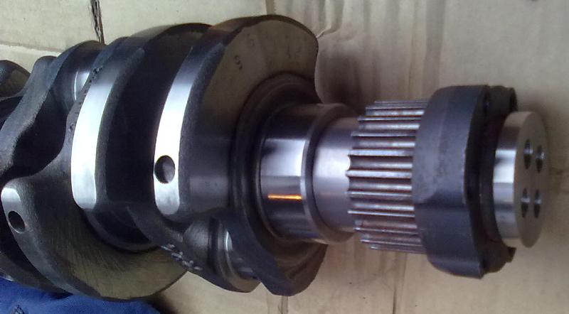

                #877
                M57 Kampi m20 koneeseen.
                Näin se käy. Tuloksena M20B30.

                  #878
                  Mie haluisin nähä vielä ne modaukset, miten toi mahtuu pyörähtämään kiertokangen kanssa siinä lohkossa.

                    #879
                    mitä tuohon on muutettu??
                      Todennäköisesti sorvattu toi holkki tuohon päähän. Samalla tavalla just, miten pitää tehä, jos haluu M51D25-kammen laittaa.

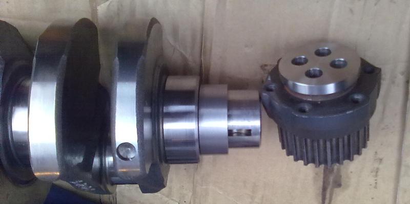

                        #881
                        Tuohon on muokattu m20 nokkahihnan hammaspyörä ja stefalle uusi laippa. Hammaspyörää piti myös avata että mahtui paksummalle akselille. Tarkkasilmäinen huomaa myös kuningaspultin sijaan neljä m10 reikää.
                        Ja mahtui pyörimään "murretuilla" kangilla. Hmm. Pitääpä testata 135mm m50 kangetkin. Orkkiset eivät mahdu.
                              Laittelehan ihmeessä sit lisätietoa. Itellä vähä visioissa tehä tohon e28:iin M50-lohkoon pohjautuva turbokone, jossa on just tollanen M57-kampi, joten kaikki muutokset kiinnostaa. Tossa lohkossahan ei tosin oo niin herkästi tuota ympäripyörähtämisongelmaa.
