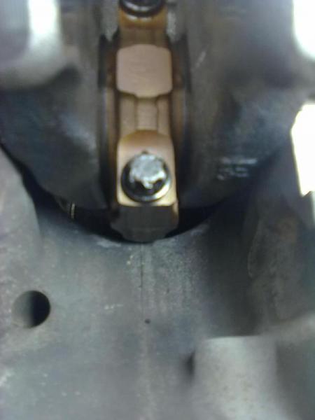

    Joo, ei mahdu ku ei mahtunut edes 81mm iskulla. M50 kanget on niin hemmetin molot siitä alasilmän päältä. Peruskiina h-prof sen sijaan pyörii 84mm iskullakin ilman ongelmia.
    Kerrohan hieman lisää tulevasta kokoonpanosta. Itse hylkäsin 86mm -> iskulla olevat akselit surkean kellarin geometrian takia. Tuleeko tästä joku maamoottori vai onko tarkoitus kokeilla sylinteriseinän kestoa ?

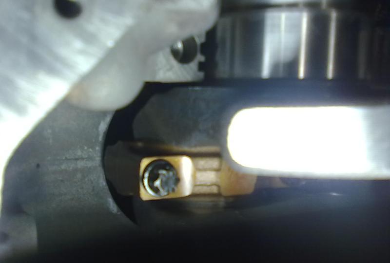

      Iskuksi mittasin 88mm Zombien avustuksella. Kiertokanki 328i. Kyllä se pyörii ja väliinkin jää n.3mm.
