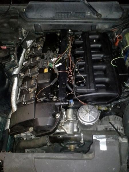

    Tuo m54b30 swappihan se ois sinänsä kaikkein fiksuin tapa saada lisää kulkua autoon. Mutta ite miettiny tämmöstä modia tuohon omaan:
    Eli tuplavanos b28:n imusarja sinkkuvanos b28 koneeseen.

      En oo saanu aikaseksi ja tuskin nyt talvella kerkeenkään kun kohdeauto on talven aikana ajossa ja on muita mielenkiinoisempia projekteja. Suunnittelin kuitenkin poraavani tyhjäkäyntiventtiilin kanavat pääkanaviin ja tukkivani ne kannen liitoksen kohdalta, niin tuo menee bolt on sinkkuvanoksen kanteen. Kaasuläppä menee poikittain kiinni tuohon, kunhan se on malli ilman vakkarin vaijeria. Imuletkut tuplavanoksesta ja bensaletku sekä huohotus hässäkät kohdilleen, niin mekaanisesti homma on siinä. DISA läppää pitäs pystyä ajamaan alkeellisesti pakoputken läpän lähdöllä, koska sille löytyy järkevä kartta MS41:ssä (ei oo läppää enään putkessa). Ettii vaikka MAF arvoja logittamalla, mitkä olis sopivat aukeamis ja kiinni meno pisteet RPM x MAF akselilla ja syöttää ne pakoputken läpän karttaan.
                    M52B28 kaasuläppä? Pitäisi tuo oma alukone testata myös. M50b20tu piti laittaa oma läppä sovitelaipalla, en muista mihin asentoon mutta aika akrobaattinen se oli.
