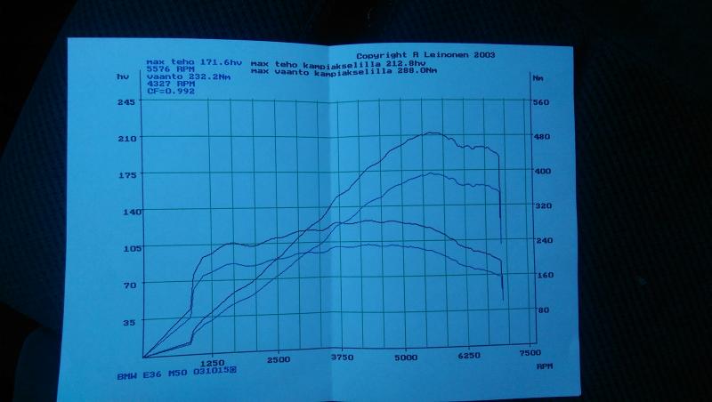

      212hp ja 288nm m50nv m54b30 sisuskaluilla, 328 pinkit suuttimet ja joku "tuninki"lastu. 240nm raja rikki about 1500rpm

        kannattais varmaan säädättää kone kohilleen... on pikkusen voimaa hukas...

          "turha" säädätys jää tekemättä jossei muutamalla kympillä saa. Palikkaa vaihtuu talvella joten menee joka tapauksessa uusiksi.

            jaa no sitten... yläkertaan hengittävämpää osaa?

              Kyllä. Kovaa nostajaa, kairausta, kovaa purkkaria ja rankkaa nokkaa

                [attach]133209[/attach

                  Paljonkos siel pitäis sit olla? Vakiossa m54b30 joku 230

                    Luulis enemmän tulevan kumminkin, m52b28 surullisen kuuluisalla m50 imusarjalla antaa yleensä 210-220hp ja 280-290nm, samat tulee kyllä normisarjallakin yleensä
                    Tuossa omassa m52b28:ssa eli HarriG:n entisessä tuo 240nm menee rikki noin 2000rpm, vakio imusatsilla menis varmaan alempana.

                      yksi sana
                      VANOS
                      jep. vapaavirtaus suodatin ja lastu, niin eikö tuo viritys ole nyt onnistunut?

                        Joo lie tuo vanos parhaat päiväsä nähny mut kumminki
                        Jos sais talvella vähän roplailtua pirteemmäks.

                          Ihan on kuule uusi oem suodatin koteloineen. Ja vakio lastulla ei vetäny totakaan vähää. 20L retkua lähes täydessä tankissa saattoi hitusen rokottaa muttei mainittavasti. Lambda on vuoden vanha bossilainen, maf toki 200 tonnii työnnetty. Kannessa uudet venttiilit ja männissä uudet m50 renkaat. Pelaa kyllä todella hienosti eikä puutumista ole missään kierrosalueella ja kaasuunvastaavuuskin herkkä. Tiedä sitten mitä muiden autoista tommosilla tulee muttei ole penkkilappuja paljon näkynyt..

                              Ei ole realistiset lukemat vakio hiluilla ja M50 noi sun postaamat.
                              Saa olla aika optimistinen penkki että saa lukemat näyttämään noilta.
