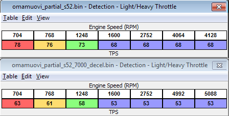

                      • Pazi88
                        • 11351
                        #836
                        Pazi88, laitat siis pakopuolelle nimenomaan imupuolen M50NV nokan?
                        Eli osanumero: 11 31 1 718 885 ?
                        En taida tuollaista laittaa, hinta yli 500€ ja käytettynä 80-luvun lopun osa ei kiitos.
                        Monilla ollut S52B32 nokissakin jo sanomista kun ovat irrottaneet koneista niitä.
                        Kyllä muuten sinunkin kannattaisi ihan kunnon ohjelmointi dynossa tehdä.
                        Joo se siellä on paikallaan. Uutenahan noita ei kannata ostaa missään nimessä, kun käytetyissäkään ole mitään vikaa. Onhan niissä aina pikkusen kiillottumaa, mutta niillä mittavehkeillä joita minä olen saanut käsiini, ei ole havaittavissa mitään kulumaa. Eli ei mitään ongelmaa pistää käytettyä nokkaa paikalleen.
                        Ymmärrä toki tuon pelon käytetyille nokille, kun varsinkin vanhemmissa bemarin keinuvipukoneissa tuo nokkien kuluminen on ihan oikea ongelma.
                        Mut m5x koneissa ei ole kyllä yhtäkään edes lievästi kulunutta nokkaa tullu vastaan.
                        Ja mitäpä sitä penkkiin viemään, kun itsekkin voi tehdä ms41:ssä on helppo säätää nakurajalle, kun moottorinohjaus ilmottelee nakutuksesta jo hyvissä ajoin. Ja bensakartta menee kun saa laajakaistan kytkettyä paikalleen.
                        Säätämisestä puheenollen, niin nostin tyhjäkäyntiä n.150 rpm, niin käy jo paljon kevyemmin, eikä stumppaile kun kaasua näpyttelee. Että siltä osalta ei tarvinnu muita muutoksia. Vanoksen poiskytkennän siirsin 5000 kohdalle, niin nyt ei persedyno ainakaan sano mitään probleemaa siltä osin. Pitää vielä logata vanos kokonaan päällä ja pois tarkka poiskytkentä kohta. Eli siis kuorma/ilmamäärä käppyröistä katsoo missä kohtaa ne risteää ja poiskytkentä joku 100rpm siitä alemmaksi.
                        Sitten muita havaintoja. Liikennevaloista kun lähti kiihdyttämään, niin ekan sekunnin ajan kone on ihan kuollut ja sit vasta lähtee vetämään. Vähän vaikutti siltä, että nyt s52 nokan ja bbtb:n kanssa vanos taitaa kytkeytyä päälle liian myöhään. ms41 päättelee kierrosluvun ja tps:n avulla pitäkö vanos kytkeä päälle ja romraiderissa tuo löytyy tps:n osalta kartasta "Detection - Light/Heavy Throttle".
                        Pienentelin tuosta tarvittavaa tps avautumaa, niin sai tuonkin ongelman korjattua. Nyt lähtee heti vetämään kunnolla.
                        Tuossa samalla kuin tein muutakin muutoksia, niin koitin poistaa m52:lle tyypillisen kierrosten leijumisen ja siinä aika hyvin onnistuinkin. Vähän vielä joutuu säätämään, et saa kokonaan pois. Lisäksi muokkasin rajoittimesta agressiivisemman. Tämä ei minun video, vaan herran joka kerto miten modi tehdään. Mut about samalta kuulostaa mullakin: http://pazi88.kuvat.fi/kuvat/random+...1476372894.mp4
                        Mutta mutta. Vaikka tuo alkaa olla jo ajettavissa säädöissä, niin 6000-7000 välillä prötäilee aika pahasti. Pitää koittaa jos tänään kerkeäis logata mitä ihmettä siellä tapahtuu. Kuuleeko se nakutusta vai meneekö laihalle vai loppuuko peräti maf kesken :think Toki voi olla ttä mun vanhat tulpatkin on jo tiensä päässä

                          Eikös tuon Maffin saanut jollaa diodi hommalla niin kasvatettua sitä skaalaa :think
                          E36 328i M50B30 turbo
                          Skoda vRS
                          • Pazi88
                            • 11351
                            #838
                            Joo tai itseasiassa vastuksella saa tai vaihtaa s50 maf:n tilalle. Alpinassa itseasiassa on s50 maffi, niin softallisesti se on helpompi toteuttaa, kuin vastus. Ei joudu maf käppyröitä skaalaamaan käsin, koska alpina softasta saa valmiit.
