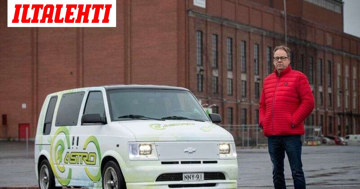

                        Onko oman sähkökonversion tekeminen suomessa tieliikennekäyttöön ihan oikeasti niin hankalaa, mitä aiemmissa viesteissä on annettu ymmärtää, vai luullaanko asian vain olevan niin?
                        Tässä artikkelissa ainakin on homma tehty ja taisi siellä olla työn alla lisääkin.
                        Aiheesta en itse mitään ymmärrä, mutta omalla tavalla ihan mielenkiintoinen aihe ja kymmenien vuosien päästä näitä itse sähköistettyjä vanhoja autoja saattaa ihan oikeasti olla liikenteessä, jos niiden rakentaminen on mahdollista ja miksi ei olisi? :think
                                Voihan se olla näin tai olla olemati. Sellaista pikku seikkaa et kuitenkaan ota huomioon, että tuon jutun ja tän keskustelun välillä rakentelumääräykset ovat muuttuneet. Ehkä juuri siitä syystä ovat muuttuneet. Olisi kuitenkin todella erikoista, että sähkisten huollot ja korjaukset, siihen työhön erityisesti koulutettujen ammattilaisten tekemänä on todella tarkasti säädelty ja sitten vapautettaisiin niiden rakentaminen.
                                Nämä kaikki on lopulta vain spekulointia siihen asti, kunnes trafi virallisesti tarkentaa linjauksiaan.
