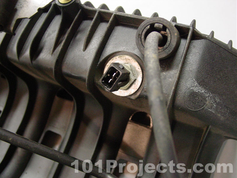

                        #356
                        Vikakoodit näyttää että imuilman lämpötila-anturi paskana, missäpäin m50 konetta se mahtaa piileskellä? :think
                        E60 LCI 530xi -07
                        E36 325 -91
                        E36 318 -93
                        • JJT
                          • 6694
                          #357
                          Imusarjassa, plenumin alapuolella rintapellin puoleisessa päädyssä.

                            #358
                            Kiitokset!
