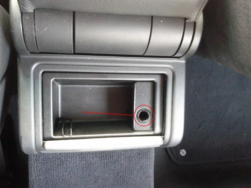

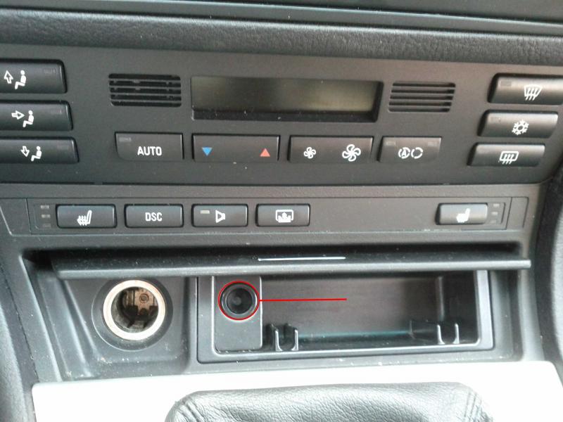

                          #417
                          Mitä ovat nuo kuvassa näkyvät reiät?
                          Kyseessä siis 320d E46 vm. 2002 jossa Harmanin audiopaketti. Mistä tuossa se vahvari löytyy vai onko laisinkaan? Entäpä antenni. Missä näissä on radion antenni, eli mistä löytäisin antennille menevän antennijohdon (ei siis mankan perseestä vaan antennin päästä)?

                            #418
                            oisko reiät kenties savukkeen"pidikkeitä":think
                            jos sulla on navi/cd boksi niin antennijohto on oletettavasti takakontissa(kuskin puolella verhoilun alla)

                              #419
                              Niihin reikiin on tarkoitus tumpata se palava rööki, näin ollen ei tule poltettua koko tuhkakuppia joka kerta kun yrittää tumpata vauhdissa.
                              Vahvistin löytyy takapenkin takana olevan levyn alta takaluukusta ja antennivahvistin löytyy sedanissa takapilarista ja touringissa takakopan vasemmasta sivusta. Antenni on toukassa takasivulaseissa ja luultavasti sedanissa ja coupessa takalasista.
