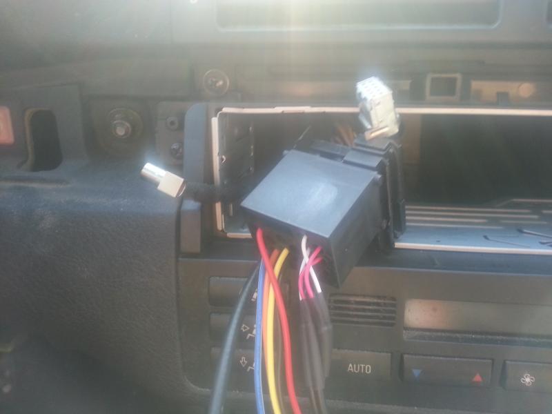

                #1162

                  #1163

                  Antenni?

                    ääni tälle

                      Originally posted by McBeast View Post
                      Antenni?
                      antennin piuha ei näy kuvassa, muuten hyvä veikkaus selvisi että todennäköisesti on lisälaitepiuha eli saa tuon ipodin toimintaan
                        En tiedä monia erilaisia "lisälaitepiuhoja" olemassa, mutta tuo valkoinen mikä jää tuohon ylös, on tasan saman näköinen kun tuo iiiiiiiipodi/fööni johto samoin kun linjatulo johto.

                          #1167
                          Se on antennin diversiteettikontrolli, toimii ilmankin mutta radion kuuluvuus ei ole yhtä hyvä kuin orggisradiolla.
                          Todennäköisesti puuttuu se heräte vahvistimelta, bemarin johtosarjassa valkoinen piuha liittimessä.
                          EDIT: Ylin moninapaliitin on cd-vaihtajalle tai sen valmiudelle.
