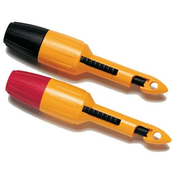

                  Tuo mitä mainitsit suurimmaksi työksi lienee mulle se showstopperi. Olen yrittänyt tuota kaapelia etsiä realoem:stä. Tämän lähemmäksi en oikein pääse:
                  https://www.realoem.com/bmw/enUS/sho...diagId=61_2010
                  Tuossa kuvassa tuo flektin liitin näkyy ilmeisimmin harmaana osan 4 (punainen) keskeltä lähtevänä haarana. Siinäkin on kaksi vaihtoehtoa. Haku sillä varaosanumerolla ei oikein tuottanut semmoisia kuvia, jotka auttaisivat.
                  Se mihin toi johtohärdelli tämän johdotuksen osalta päättyy lienee tässä kuvassa näkyvä rele: https://www.realoem.com/bmw/enUS/sho...diagId=61_3963 ellei sitten tää ole sisäpuhaltimen rele.
                  Mulla ei siis ole oikein kunnon ymmärrystä missä se toinen pää on tai onko matkalla liitoksia.
                  Millä nimellä tuollaista kuvassa näkyvää työkalua pitäisi hakea?
