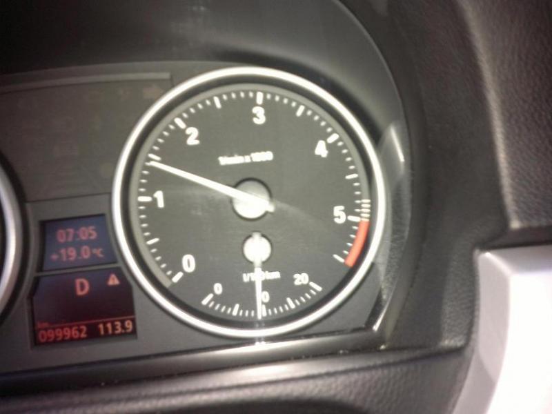

    Kierroslukumittarin ulkokehällä menee "aukko" . Onko sen tarkoitus olla valaisemassa, vai onkohan tässä mallissa se punaraja "säätyvä" moottorin lämpötilan mukaan.
    Siks vaan kyselen, kun eräässä postauksessa hieman viitattiin siihen että punaraja liikkuisi. Itse en ol kyllä sitä havainnut.
    Paremapaa tietoa kellään?

      E60:ssä ei-lci:ssä on liikkuva se rajoitin, LCI:ssä ei ole mutta näyttää samalta kuin sinulla.
        ok.
        Hieno ominaisuus tuokin olisi ollut.
        Tuskin on ohjelmoitavissa toimintaan?
