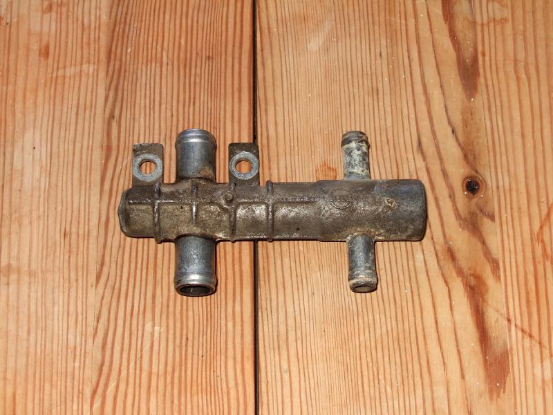

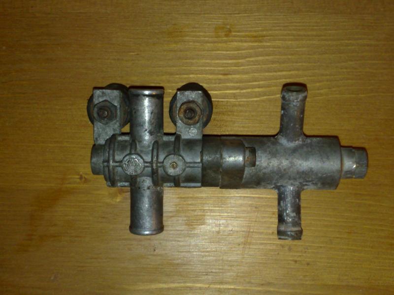

                              Lisäilmaluistien erot
                              Heittelenpä nyt tähän kun satuin moiseen törmäämään.
                              E28 M20B20, 09.-82 asti on vanhempi ja siitä eteenpäin uudempi eri
                              varaosanumerolla.
                              Kuvat kertoo, toiminnaltaan ja mitoiltaan identtiset, vanhan vaan saa avattua, putsattua ja säädettyä.
                              (saa korjata jos olen väärässä)
                              Ovat baijerissa huomanneet et halvempi tehdä ja kauppa käy paremmin.
                              Malmön mies on pistäny oikeen komeen kuvasarjan miten tarkastetaan ja
                              miten pitäis toimia:
