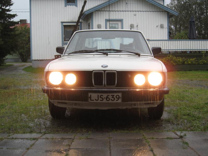

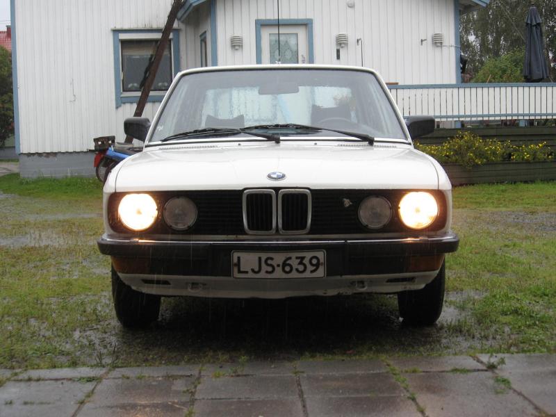

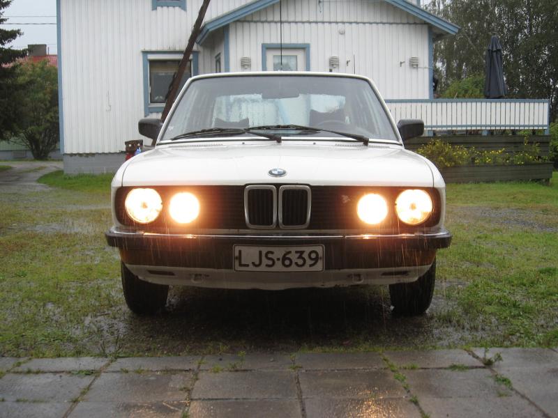

                        Noniin nyt on kytkökset puuhasteltu oli oikeastaan helppo homma laittaa ei tarvinut tehdä kuin pari reikää ,että sai liittimet laitettua lampun kantaan sitten vain puristella piuhat kiinni kattoa releelle paikka ja kytkeä piuhat aamen.
                        Sitten niitä kaikkien rakastamia kuvia tähän väliin jos vain saan näkymään.
                        Ensin on lyhet sitten on muokatut pitkät ja viimeisenä alkuperäiset pitkät.
                        Tuossa ero ei näy kunnolla mutta seinällä ero oli iso.
                        Ottaa uusia kuvia kun pääsee ajamaan pimeällä.
