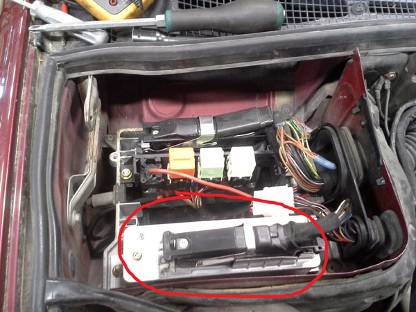

          Ei ollu paineanturissa vikaa, seuraava mahdollinen ongelma on ilmastoinnin ohjausboksi...
          Uusi kysymys: Mikä on tuo punaisella ympyröity boksi tuossa Ecun vieressä? Entä nuo releet? Ja M50 on kone.

            #770
            Originally posted by Kv1984 View Post
            Sulakkeet ok ja releetkin pitäisi olla kunnossa.
            Puhun nyt vaan tuosta omastani S38 moottorilla olevasta ja manuaali-ilmastoinnilla, joten muista ei varmuutta.
            Mieleen tuli että vaikka olet sulakkeet tarkistanut niin toimiiko töötti?? sulake 9 on töötille ja ilmastoinnille. Se palaa mikäli aineita ei ole tarpeeksi ja kompura käynnistyy.
            Miten käyttöpaneelissa valo palaa? Saatko sen päälle ja pois nomaalisti? Vilkkuuko se valo siinä? Myös ohjainboksissa voi siis olla vikaa, mikä sijaitsee raitisilmasuodattimen vieressä keskikonsolin takana. :think

              #771
              Töötti toimii ja välillä vähän liiankin usein
              Paneeliin syttyy valo, kun ilmastoinnin laittaa päälle. Tai siis on laittavinaan päälle. Mutta kompura ei käynnisty. Eilen käytiin koko systeemi läpi, ja suoravirralla saatiin kompura pyörimään ja ilmastointi toimimaan, mutta napista painamalla ei tapahdu mitään. Ohjainboksia ajattelin itsekin, koska vika on tavallaan napin ja releen/sulakkeen välissä.
