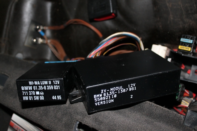

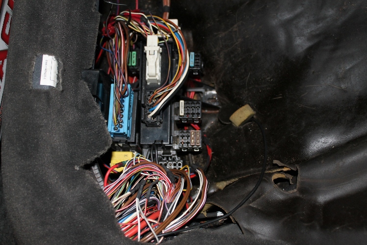

        onkohan noi jotaki karvalakkimallin pokseja? kiinnostas laittaa sähkölasit mutta eipä oo ainakaan piuhoja valmiina. varaosa autossa ois sähkölasit mutta on ne normaalit poksit penkin alla. että onkohan kukaan laittanu tommoseen tai mitään?
