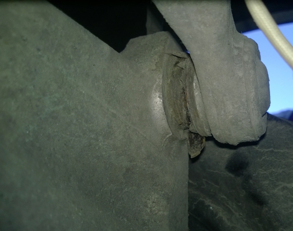

                Alkaako tuossa kunnossa oleva alkuperäinen takatukivarsi (taaempi ylempi) olemaan jo vaihtokunnossa? Sama kunto molemmin puolin.
                Katsuri ei vielä keväällä tuosta mitään maininnut ja ei rengas klappaile käsipelillä, mutta alkaa joku välys renkaita sisäpuolelta hieman naukkailee. Kulmat säädelty, mutta camber loppui toisella puolen -2,12 kohdilla (530d, M-sport orkkisalustalla)

                  Kyllähän jokainen tukivarsi on tuossa vaiheessa vaihtokunnossa. Ei se nivel pitkään kestä kun kura ja hiekka sinne pääsee.

                        Mun autossa ei viellä oo kumi hajonnut noin mut silti kuuluu että kiviä välissä on ja toinen on kunnolla väljä. Jännä kun kummankin puolen sama osa väljä.
