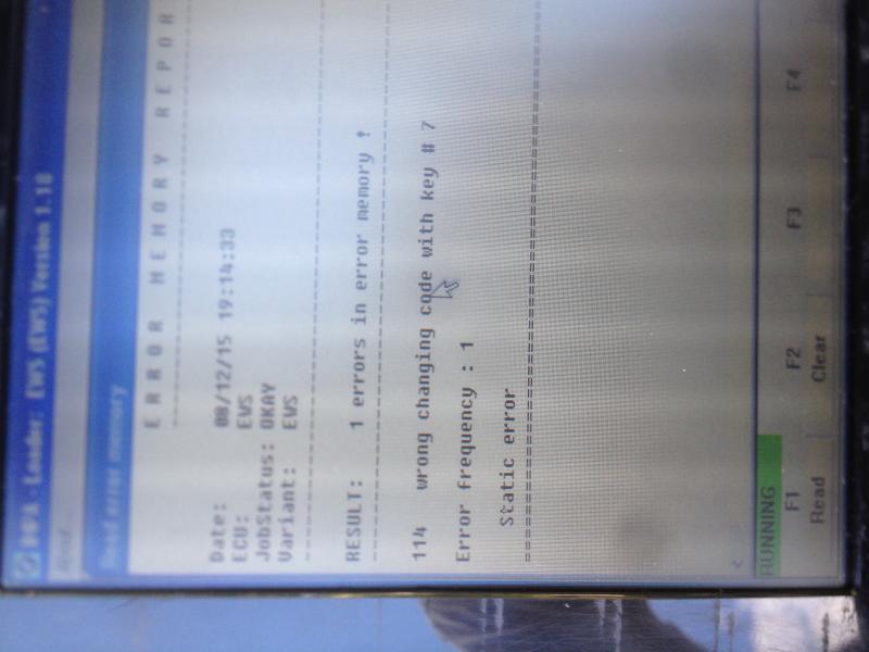

                    Mikäs vittu e39ä vaivaa, kun ei käynnisty! Tällästä vikakoodia pukkaa.
                    Ja mikä ton ois voinut aiheuttaa. Akun jännite kävi matalana kyllä.
                      DME-EWS sync kateissa, eli tee se niin taas mennään.

                            #898
                            Pitääpä jonkun viisaamman käskeä se tehdä itseltä löytyy vain inpa!

                                #900
                                Onnistuu ihan inpalla.
